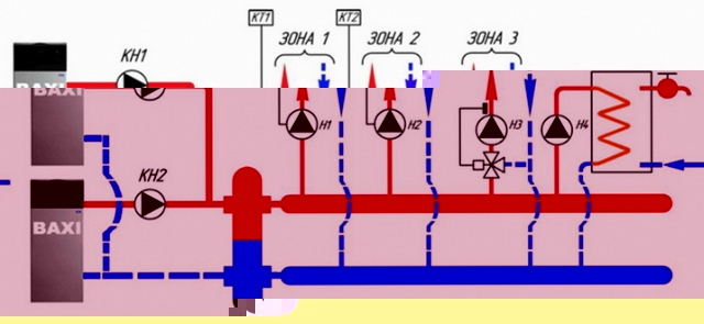

Я не читал последние посты, но подключать к котлу комнатный датчик при наличии гидрострелки - верх извращения. Стрелка должна нагружаться по температуре теплоносителя. А вот разгружаться уже по автоматике.
Это на мой дилетантский взгляд.
Отправлено спустя 46 секунд:
Уличный датчик, это оптимально для работы котла на гидрострелку.

А у вас есть гидравличекий разделитель !?

PPS А гидрострелка не мешает работе ПЗА?
PPPS но отчасти согласен с предыдущими коллегами - если СО так ведет себя постоянно - это разбалансировка системы. Вы же наверняка строили коллектроную систему в том числе для более простой балансироки? Попробуйте расчитать расход по радиаторам и поджать расходомеры. Извините за прописные истины, надеюсь у вас это сделано.

- для этого надо знать для чего она нужнаleo_travel писал(а): PPS А гидрострелка не мешает работе ПЗА?

plehan, думаю для обогрева котельной?

Прошу прощения, что вмешиваюсь, но попалась интересная статья о гидрострелке, захотел поделиться. http://teplodom1.ru/sistemotopl/128-gid ... litel.htmlShumskoy писал(а): plehan, сейчас покомнатное регулирование организовано на уровне гидравлики. то есть по мере достижения установленной для каждой комнаты Т отрубается нитка подачи на радиаторы комнаты. НО самые холодные комнаты на 2-м этаже. при работе котла по Т теплоносителя и закрытых клапанах на большую часть комнат, водоразбор уменьшается, котел быстро нагревает через гидрострелку обратку и выключается. получается типа тактование. поэтому и подумал скорректировать работу именно котла по самой холодной комнате и остальные комнаты просто будут отрубать подачу на коллекторе раньше.
как-то так.
В подобной (как у Вас) ситуации я пошел совершенно другим путем, простым и не затратным. Этой зимой подтвердилось уменьшение расхода газа (в два раза), по сравнению с началом прошлой зимы (котел был установлен осенью 2015г, пол зимы ушло на регулировку системы отопления).

- просто вникните в написанное (Единственное, что очевидно, гидроразделитель (гидрострелка) нужен для выравнивания давления во всех подключенных к нему трубопроводах)Starik писал(а): , но попалась интересная статья о гидрострелке, захотел поделиться.
- Сообщения: 7427
- Благодарил (а): 73 раза
- Поблагодарили: 819 раз
- Возраст: 59
Luna 3 Comfort - есть ли разница вынести панель в холодную комнату или установить комнатный термостат?
И при этом
Этот котел в состоянии обеспечить нормальную циркуляцию воды на втором этаже?
Но ему гидрострелка не дает, логично?
Байпас гидрострелки на обратку приколхозить (гибким шлангом) и посмотреть, как в тех комнатах температура вверх полезет.
Возьму на себя смелость и закончу мысль: не нагревая две комнаты на втором этаже.котел быстро нагревает через гидрострелку обратку и выключается.
Вот тут точно нужна схема отопления всё, что автор объяснил "на пальцах" в итоге, вообще может выглядеть иначе.
Куда бы панель не переместилась, из-за "котел быстро нагревает через гидрострелку обратку и выключается", ничего не изменится, две комнаты будут холоднее остальных всегда, т.к. котел будет греть гидрострелку и отключаться по температуре теплоносителя. Тут или байпас, или дополнительный насос для второго этажа, а если всюду термостаты, то и к этому насосу гидрострелку (дабы насос не помер, когда всё захлопнется).
Как вариант, снять термостаты с тех двух комнат.
Котел не водопровод, он не давит, а обеспечивает циркуляцию.leo_travel писал(а): ...а исключив стрелку котел будет на закрытые контуры давить со всеми вытекающими...

-http://herz-armaturen.ru/upload/book/Pokotilov.pdf ст.81 . Принципиальная !Starik писал(а): Вот тут точно нужна схема отопления
- Сообщения: 7427
- Возраст: 59
Понял, мы о разных устройствах "спорим" (мы были вместе, я у аптеки, а я в кино искала Вас
). Обязательное присутствие распределителя я не оспариваю (даже в мыслях не было). Распределитель, как раз и обеспечивает то, что нужно автору, но (как я понял) у него установлена именно гидрострелка
, что совсем не одно и то же.
Вот она, гидрострелка на схеме с распределителями.
