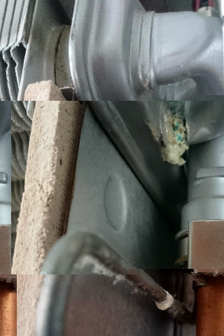

Еще разборка выявила проблему, что изображена на фото.
Вопросы:
1 Теплообменник приговорен или стоит побороться за его жизнь? Можно ли попытаться запаять место повреждения и промыть его?
2 Какова все же вероятность того, что проблема в насосе, что подскажет Ваш опыт? Насколько вероятно,что проблема именно в нем?
3 Может ли возникнуть такая проблема из-за завоздушивания теплообменника?
4 Если снимать теплообменник для ремонта, то прокладки под замену, или как повезет? Можно ли купить их отдельно?

Слишком много вопросов задали, ответы на которые надо на месте искать.
Да, скорее всего нарушена циркуляция. Причем где угодно по кольцу. Могло фигни всякой в один из уголков нанести и привет. Поэтому систему отметать не стоит.
Начать можно и с котла. Причем с теплообменником варианты - может быть забит дрянью, а может накипью. По промывке гуглите - вариантов масса. Как от грязи промыть, как от накипи. Кстати от накипи может и не получится избавиться - такова конструкция теплообменника.
Прокладки может и выживут. Тем не менее стОит новых купить, благо деньги невеликие. В помощь Аптечка и service.baxi.ru. Там найдете и чертежи и артикулы и цены. Вам понадобится только серийный номер вашего котла.
Насос тоже можно снять - заглянуть в заднюю часть, чего у него там с крыльчаткой (грязь имею ввиду).
По поводу свища - это к пайщикам. Пусть смотрят можно или нельзя запаять. Так-то он медный.

В контуре отопления теплообменника проходного сечения осталось ровно столько, что бы он кипеть не успевал, а отключался по достижении температуры.
"Надурить" судьбу у тебя получается, но на долго ли? Ты утаил информацию про подпитку или забыл добавить?
Мыть текущий теплообменник, при том, что в магазине они продаются новые и чистые... занятие сильно на любителя.
Если вот так сократить твой вопрос, ответ не начинает просматриваться.antonkhokhlov писал(а):
Наблюдаю за работой котла. Котёл включается и быстренько (очень быстренько) набирает заданную температуру отключается. При этом в подачу уходит небольшая порция тепла.

Не обязательно. Как повезет. Но чаще, увы да.

Спасибо что подтвердили все мои догадки. Остается решить один вопрос: "Стоит ли вкладывать в ремонт треть стоимости котла?"

Фильтр в обратку поставь обязательно, лучше чистить фильтр, чем менять радиатор. Если внешний вид котла устраивает, почему бы не купить только радиатор (и фильтр обязательно!). Или ты вообще о другой модели задумался, тогда вопрос иначе ставь.
