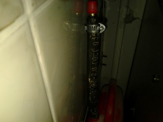

При попытке вывернуть золотник из соска РБ произошла миникатастрофа - золотник обломился в соске, арматура упала внутрь, зацепиться стало не за что, оставшаяся часть никак не поддавалась. Пришлось на выступающую часть соска надеть отрезок кислородного шланга, а в другой конец вставить очищенный от резины сосок с золотником от авто. Затянул хомутом. Накачал по инструкции. Пока держит. Котел работает. Конечно, если снять бак (после снятия котла), то можно изловчиться и вывернуть остатки золотника, но это, возможно, летом. Отдельная благодарность моему другу детства за идею.
