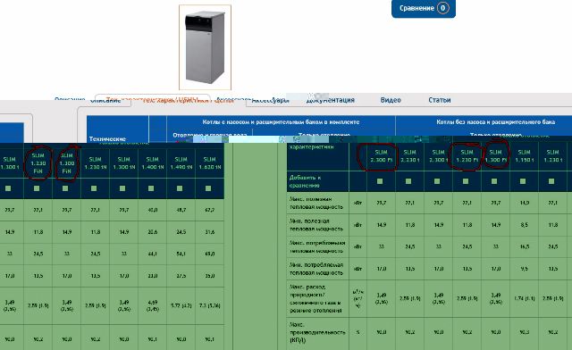

В общем запутались сами и меня запутали. Я даже свои письмена расшифровать не могу. Потому нещадно все редактирую :)
Картинка хорошая, по крайней мере мы людям советуем ее придерживаться. Но наши нормы никто не отменял.
Можно и приподнять. Только я наверное не каменный постамент сделал бы, а металлический. Металлоконструкция и легче к видрации более устойчива. Ну и обшить ее, сделав подобие нычки :)
кайл писал(а): А, что в конденсатниках, эта тех.сторона клапана по другому как-то решена?
Если у вас в котле стоит вентилятор на дымоудаление - турбированным он не стал. Это такой же котел с атмосферной горелкой, только с принудительным дымоудалением. А вот конденсационники являются турбированными в прямом смысле этого слова. Вентилятор там - одна из самых главных и активных деталей. В частности из-за него и такая глубина модуляции.

Извините, я тут "отлучался", кажется пропустил самое главное.
Обсуждение резко поменяло вектор и внесло некоторые смутные предчувствия, что я ,что-то не до понимаю.
Хочу просить специалистов прояснить мне очень важный для меня возникший вопрос:
- Есть ли разница в требованиях по монтажу и установки
газового напольного котла BAXI SLIM 1.230 FI в помещении кухни 16м2, от требований ,

Меня ещё смущает тот факт, что на официальном сайте BAXI котёл SLIM с индексом FI ни как не представлен, хотя в продаже распространён.
Почему так?
Создаётся впечатление, что производитель стесняется рекламировать свой , как бы неполноценный "гаджет". :(

кайл писал(а): Меня ещё смущает тот факт, что на официальном сайте BAXI котёл SLIM с индексом FI ни как не представлен
А это что ?
http://www.baxi.ru/production/domestic/ ... _jet/slim/

Извиняюсь, был невнимателен :oops:
Больше смотрел общий раздел...
За разъяснения по монтажу, отдельное спасибо!
