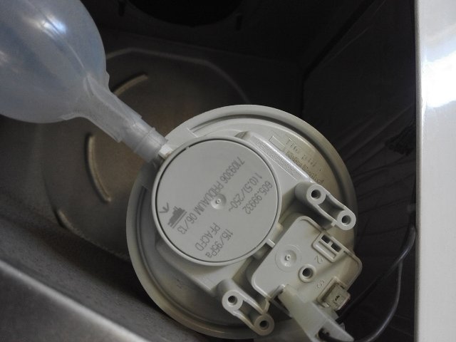

Вновь появилась ошибка. Вопрос локализован с точностью 90% - залипает вакуумное реле (серое). Его туда сюда вакуумом дунеш, отлипнет. При следующей ошибке определю положение замыкания (похоже положение в момент разряжения (работы вентилятора продувки)).

Тема избитая. Серый пресcостат менять. Лучше на такой (фото для удобства перевёрнуто ), пять лет работает без проблем.

Получается предлагаемый вакуумный прессостат имеет ещё и регулировку? Кто-то из сервисменов говорил, что для 6000-х Бошей на Али тьма таких реле. По 400-600 руб. Работают хорошо. Такой не нашёл...Esculap писал(а):Тема избитая. Серый пресcостат менять. Лучше на такой (фото для удобства перевёрнуто ), пять лет работает без проблем.
В своё время покупал за 1465 руб, сейчас цены ломят, думаю дешевле будет в Терморос.
Пока руки не дошли 03E лечиться лёгким ударом по корпусу.

Судя по картинке - для 75-ваттников подойдет. А вот для бюджетных 24-киловаттников (где 57Ватт карлсон) великоват будет. Реле там стоит 60-70 Па.

Мой 24 кВт. Судя по его тех. данным - мин разряжение - 95 Па, макс. - 115 Па. (как я понимаю, в зависимости от температуры или влажности).Bahus писал(а): Судя по картинке - для 75-ваттников подойдет. А вот для бюджетных 24-киловаттников (где 57Ватт карлсон) великоват будет. Реле там стоит 60-70 Па.
Вторая трубка, идущая с "вентури", давит с обратной стороны прессостата (фактически помогая разряжению).
Как мне кажется, "винтури", при его условной чистоте Дельту между нагнетающём и всасывающем давлениях будет постоянной. А как я понимаю, именно дельта определяет сработку прессостата.
Отсюда следует, мембрана "задубела", и перестала реагировать на эту дэльту. Сэмулировать её сравнительно сложно, поэтому, попробую воспользоваться советом Esculap, благодарю.
