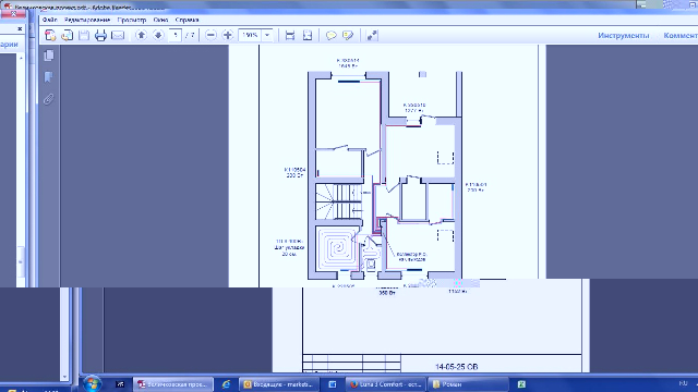

Добрый день.
в доме установлен котел LUNA3COMFORT + уличный датчик Т, панель пока в корпусе котла. Управление по Т теплоносителя.
Система отопления - коллекторного типа с покомнатным регулированием терморегуляторами REHAU NEA + термоголовками на распределительных коллекторах на радиаторы.
С целью оптимизации расхода газа хочу привязать работу котла к температуре в самом холодном помещении дома.
Но это второй этаж, а котельная - в подвале. В доме выполнен ремонт. Тянуть провод ПВС 2х0,75 для размещения родной выносной панели котла в самой дальней холодной комнате 2 хэт. придется поверх обоев в кабель-канале, что, конечно, будет не очень красиво.
Есть вариант проще, без кабель-канала - протянуть провод в коллекторный шкаф и в самом шкафу прицепиться к проводам от терморегулятора к термоголовке коллектора. В этом случае, панель останется на котле и как бы будет работа по комнатному термостату по принципу ВКЛ/ВЫКЛ.
Подскажите, пожалуйста, есть ли принципиальная разница в работе котла при управлении по комнатной температуре при выносе в комнату самой панели или при подключении комнатного термостата?
То есть, верно ли я понимаю, что если выносим панель в комнату и имеем уличный датчик, то при установленных параметрах ABON=MODUL=YSELF=1, котел сам будет подбирать кривые K REG для оптимального достижения Т в помещении. А при подключении комнатного термостата при панели в самом котле - котел сам делать этого не будет и только будет отключаться на отопление при достижении заданной температуры в помещении. K REG придется устанавливать вручную. Или я ошибаюсь?
Большое спасибо за помощь!

- вы лечить собираетесь не ту проблему !Shumskoy писал(а): и не нужно пытаться лечить меня от болезней, которых у меня нет
- вот то вы пишите говорит об отсутствии расчетов ,какая дельта ТП 2-4 грд. ????На каждую петлю необходимо выставлять расход для получения необходимой теп. отдачи в радиаторе .Shumskoy писал(а): На расходомерах на каждую петлю сейчас установлен расход теплоносителя 1,0-1,2 л./м. Такого расхода достаточно, чтобы поддерживать дельту Т подача-обратка на радиаторах - 10 градусов, на ТП - 2-4 градуса. Думаю, увеличивать скорости на насосах смысла нет, так как при дальнейшем уменьшении этой дельты
-! - о наконец хоть написали ,что сетевой насос у вас не рассчитан , и пишите ерунду у 2 радиаторов расход не должен быть равным котловому !Shumskoy писал(а): Поэтому, быстро достигнув 22 градуса на 1 эт. и перекрыв все ветки + перекрыв контуры в подвале, естественным образом получается, что 3 радиатора на 2м этаже не обеспечивают водоразбор, равный объему, прогоняемому котловым насосом через короткий и толстый первичный контур.
У вас хоть схема есть этого чуда ?

plehan,
Скажите, уважаемый, Вы что КОНКРЕТНО можете посоветовать?
1. Расходомеры на коллекторе на все радиаторы открыты по максимуму и сейчас на второй скорости насоса по пропорциональному давлению дают расход чуть больше 1 литра в минуту на петлю. при этом на контурах радиаторов дельта Т 10 градусов. Могу переключить на 3-ю скорость насоса, расход составит 2 литра в минуту на каждую ветку. Соответственно, дельта Т подачи и обратки уменьшится. Что я этим добьюсь? Мощность радиаторов выбирали по теплорасчету помещений - см. файл по ссылке. Радиаторы подбирали по тепловой мощности для более низкотемпературного графика (не помню его точно - то ли 70/50, то ли что то подобное).
2. я легко могу на котле выбрать более высокую кривую К РЕГ и за счет более высокой Т теплоносителя нагреть все помещения дома. В теме я задал вопрос с целью ОПТИМИЗИРОВАТЬ РАБОТУ СО - возможно снизить расход газа/повысить комфорт работы СО, способной более точно и более гибко обогревать дом. Поэтому и задал вопрос ИМЕННО ПРО ТЕРМОСТАТ, а не про мою СО
3. что касается работы насосов и контуров ТП, насколько я понимаю, Т движения теплоносителя по контурам должно быть максимальным, дабы максимально сизить дельту Т между подачей и обраткой и исключить "полосатость" полов. Если это не так - поправьте меня, уважаемый Plehan.
4.
5. собственно, вопрос мой в следующем, я хочу понять, верно ли я мыслю, что при работе ПЗА котла при закрытии клапанов на коллекторах и уменьшении протока, соответственно нагреве теплоносителя на обратке, котел повысит мощность, перейдет на кривую К РЕГ выше, догреет быстрей оставшийся радиатор и выключится. И будет стоять пока термостат в башке не даст команду снова включиться. Поэтому и прошу сотррудников Baxi более детально описать принцип работы ПЗА котла при внешнем датчике и башке на стене.
4.
я не пишу ерунду, я говорю о том, что при снижении протока через контура, часть нагретого теплоносителя отправляется в обратку в котел, нагревая ее и отрубая котел быстрей, чем нужно.plehan писал(а): ! - о наконец хоть написали ,что сетевой насос у вас не рассчитан , и пишите ерунду у 2 радиаторов расход не должен быть равным котловому ! У вас хоть схема есть этого чуда ?

Shumskoy писал(а): Скажите, уважаемый, Вы что КОНКРЕТНО можете посоветовать?
- лучше вы не организуете работу , ваша ПЗА отрабатывает и не дает вам выкидывать деньги за перетоп ! Потребление газа и его оптимизация зависит от теплопотерь ограждающих конструкций Квт/ч это величина зависимая от наружной температуры и вы ее изменить не можете . Если у вас в межсезонье тактует котел , что вы от него хотите он ограничен 9 Квт , хотите работать с более низкой температурой покупайте кондик ! Перегретый Г/Р хорошо утепленный теряет тепла - можно пренебречь потерями ,которые ни коем образом не влияют на сущ. расход газа !Shumskoy писал(а): я легко могу на котле выбрать более высокую кривую К РЕГ и за счет более высокой Т теплоносителя нагреть все помещения дома
Что касается кривой , если вы считали на температурный график 70/50 , 70 гд при какой температуре хол. пятидневки ?
Что касается расчетов радиаторов -где ссылка ? Укажите марку радиатора ,и кол-во секций или метраж панельного конвектора , для помещения с тепловой нагрузкой 1648 Вт (70/50) !
- это те кто ведут презентации на семинаре , я сомневаюсь ,но если допустим он это сказал суть в чем ? Логику чего ?Shumskoy писал(а): Кстати, на альфах далеко не для всех систем отопления режим АВТО АДАПТ оптимален. Это признают сами технические специф грундфоса. поэтому не нужно мне его тулить.Вы мне лучше логику объясните.
- дельта Т является расчетной величиной от которой зависит теплоотдача контура , радиатора ! А вот Зебра на полу не зависит от дельты , чтобы ее не было необходимо учитывать несколько факторов температуру подачи ,температуру обратки и смотреть на разность температур между трубами ( среднюю температуру ) ,которая не должна быть ниже или выше 2 грд между подачей и обраткой , при соблюдении этого нога не будет чувствовать перепад ! К этому еще можно отнести способ укладки !Shumskoy писал(а): . что касается работы насосов и контуров ТП, насколько я понимаю, Т движения теплоносителя по контурам должно быть максимальным, дабы максимально сизить дельту Т между подачей и обраткой и исключить "полосатость" полов. Если это не так - поправьте меня, уважаемый Plehan.

Как там в мультике: "не правильно ты, дядя Фёдор, бутерброд ешь".Shumskoy писал(а): Поэтому, быстро достигнув 22 градуса на 1 эт. и перекрыв все ветки + перекрыв контуры в подвале, естественным образом получается, что 3 радиатора на 2м этаже не обеспечивают водоразбор, равный объему, прогоняемому котловым насосом через короткий и толстый первичный контур. Поэтому через время в том числе через ГС нагревается обратка и котел вырубается на 3 минуты. Затем снова включается и т.п.
Всё у тебя нормально и правильно работает. Переносом панели никаких радикальных изменений ты не получишь.

У нас в Краснодаре расчетная температура холодной пятидневки -19. Что касается панельного конвектора 1648 Вт, то у меня там стоит такой: Профильный компактный радиатор Kermi FKO, тип 33, высота 500 мм, глубина 155 мм, длина 1400 мм, цвет белый RAL 9016. Пойдет или нет?plehan писал(а): Что касается кривой , если вы считали на температурный график 70/50 , 70 гд при какой температуре хол. пятидневки ?
Я уже довольно полно описал свою СО, все-таки не совсем дебильная, как наверное кое-кто подумал ранее
Может быть теперь пора ответить на 2 моих простых вопроса по работе ПЗА котла Луна 3?
Shumskoy писал(а): . Верно ли я понимаю, что если я установлю башку в самую холодную комнату, то котел, работая по ней и по уличному датчику Т, при установленном YSELF=1, будет САМОСТОЯТЕЛЬНО перебирать К РЕГ для оптимального нагрева до заданной Т в помещении? Например, в холода -5-10 гр. мне было достаточно работы котла по К РЕГ 1,0 - заданные на комнатнызх термостатах температуры достигались и поддерживались, сейчас при температуре в Краснодаре за бортом +10 - Т теплоносителя 30 градусов, который выдает мне температурная кривая 1,0 конкретно недостаточно для обогрева, приходится вручную корректировать до 1,3. Тогда какой смысл в Этой ПЗА, если нужно кривые перещелкивать вручную? Вот и интересуюсь, будет ли котел сам менять К РЕГ, если о будет управляться по башке в комнате?
2. При работе котла от комнатного термостата, он будет так же, как и сейчас у меня, при достижении Т обратки меньше минимального уровня модуляции будет выключаться и затем после заданного интервала (3 мин) снова включаться? Или он будет все равно работать на нагрев (возможно, даже повысив Т подачи), пока не достигнет заданной Т в комнате?

- нет такой для Краснодаского края сейчас ! Это из старой нормы !Shumskoy писал(а): У нас в Краснодаре расчетная температура холодной пятидневки -19
Отправлено спустя 12 минут 38 секунд:
у вас это мощность конвектора указана ?Shumskoy писал(а): Что касается панельного конвектора 1648 Вт,

Shumskoy, земляк, "я тебе один умный вещ скажу, только ты не обижайся" (ц).
На твоем месте, я уже купил бы кабель и бросил времянку для подключения панели в комнате. Если всё устроит - протянешь навсегда, если нет - снимешь, а в идеале - проложить на всегда, но пользоваться по необходимости. Так или иначе, тебе придется ждать неделю, пока автоматика к новым условиям адаптируется. Особенно сейчас, когда уличная температура у нас от + 15 до 0 скачет.
