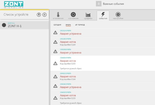

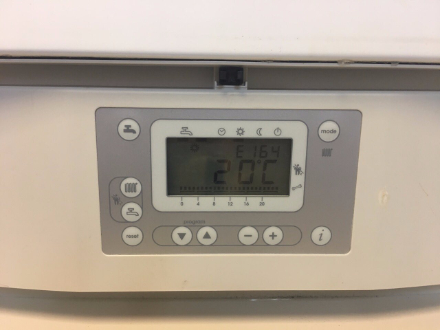

Вчера прилетела, ошибка E153 а потом Е164. В умной книжке этой ошибки нет. Как её расшифровывать?

Е164 - недостаточное давление теплоносителя, смотрите на манаметр...
