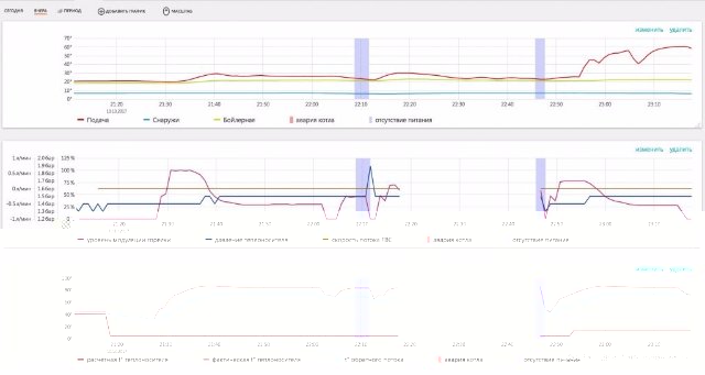

Вот графики, которые выдавал котел
На графике видно, что фактическая температура теплоносителя никак не стремится к расчетной.
Почему такое может быть?

Убрал. Заработало.
Получается, что ошибка в инструкции.
И монтажник, который ставил, этого видимо не знал.
