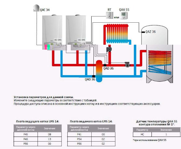

Коллеги, подскажите какой набор автоматики надо заказать при таких исходных данных:
1. Котельная - два котла BAXI Power HT 1.320, они должны работать в каскаде и регулировать подачу воды в ИТП по температурному графику по уличной температуре либо выдавать установленную вручную.
2. Потребители, подключенные через гидравлическую стрелку: приточная вентиляция, радиаторное отопление, ГВС через теплообменник. В каждом контуре потребителей - свои циркуляционные насосы.
3. Принципиальная схема:
Вопрос: Какой набор оборудования и комплект заказа котлов потребуется для автоматической работы котлов в каскаде. После изучения имеющейся на сайте документации картина ясной не стала.

Если у вас OCI345 (2 шт), QAD36 - 2 шт, то уже можно собрать "полноценный" каскад...
"Неполноценный" вы без QAA75 не сконфигурируете...
И да! Чем вы собираетесь смесители крутить? Руками?

RAA21 и esbe 600 соединяем и управляем. И по идее получается стандартная схема управления прямым контуром и бойлером?
Отправлено спустя 3 минуты 56 секунд:
схема

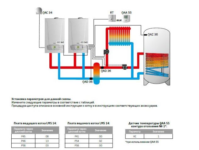

Еще вопрос. Одна схема, в двух разных каталогах, генеральном за 2017 год и конденсационные котлы за 2016 год различается параметр p56. Где опечатка?

Ярослав, Александр, Андрей, Максим, подскажите пожалуйста по последнему вопросу. А то звонить придется)

хозяйн - 00, раб - 02

в теме письма котлы Power HT, а схемы для DUO-tec MP....
Е82 дословно означает конфликт адресов в шине LPB. на всякий случай выставите параметр 6200 -да. Или в случае повторения перезагрузите от сети все котлы, возможно какой-то временный сбой.
