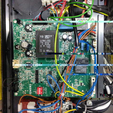

Всем здрасте. Купили котел газовый. К нему бак косвенного нагрева. 2 циркуляционных насоса-один на полы, второй на воду в баке.
Немного удивлен был скудностью инструкций. Нашел на схеме место включения насоса отопления-разведено клемником.
Нашел место подключения термостата -термостат не родной, буду тспользовать salus с удаленным управлением-смутила надпись 230 вольт- должно приходить 230 вольт с термостата для управления котлом?
В баке нашел 2 провода, оканчивающимися медными трубочками, воткнуто это в отверстие, предусмотренное для тэна, это термопары?
Кто знает как правильно подключать провода к колодке бойлера и котла? Нашел пару картинок на форуме, но хотел бы убедиться.
Второй глобальный вопрос-подключение второго насоса-оно не выведено клемами, а есть разьем с круглыми штырьками на плате (сименс), у Baxi есть спец разьем или необходимо подключать спец плату для подключения цирк. насоса гвс?
И вопрос по переключателю на плате-есть режим 30-45. Если я его установлю- в бойлер косвенного нагрева гвс будет поступать вода какой температуры?

с сети 165 - котел как часы. полет нормальный. всем спасибо за поддержку.
