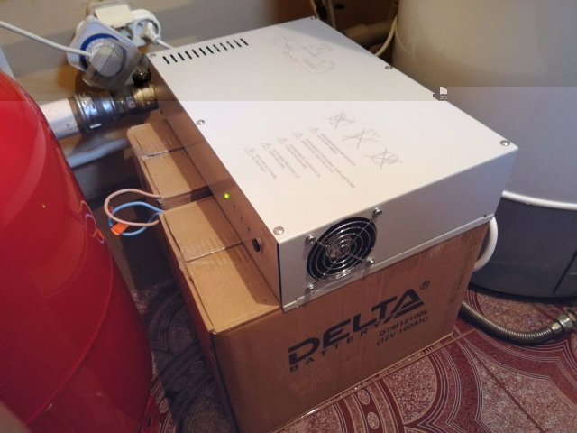

а я в итоге поставил Helior Sigma 1 ksl + 2 батареи по 100
отлично всё работает и очень нравится результат.
на батареях продержал 12 часов, и было 40% остатка заряда... Далее уже включил в стандартный режим и уехал...

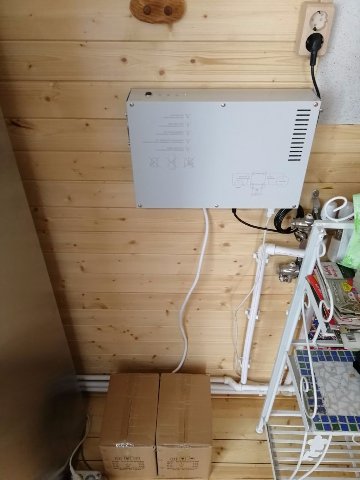

ТехноГрадЦентр писал(а): он у клиента был, хороший между прочим стеллаж
Да. У вас дороговато. Этот купил за 600 руб.
Отключали свет уже 5 раз за это время. Максимально на 4 часа. Котел работает нормально. Zont оповещает от отключении и включении электричества.
Спасибо большое.
С уважением, Виктор

electric писал(а): Рад, что Вам понравилось это решение. Стеллаж делал сам из (говна и палок) фанеры и профильной трубы.
По стеллажам и местам размещения аккумуляторов есть еще один вариант, не идеальный конечно, но с точки зрения затрат он без конкуренции. Уже практикуем.
