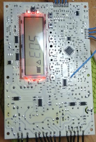

Всем привет ! Такой вопрос поменял плату на котле а старую выкидывать жалко так немного шарю в электронике решил сам разобраться все прозвонил вроде все в норме нашол куда подключить питание и на дисплее ошибка e05 понял что надо датчики подключить а их нету рылся в инете там только видио где все подключено и все вообщем суть вопроса как сымитировать датчики весь интернет перерыв нечего не нашол если кто знает подскажите пожалуйста
Отправлено спустя 1 минуту 54 секунды:
Провода все готовы надо только датчики сымитировать

Я не помню про е05, вроде температурный. Нтс датчики и на отопление и на ГВС. Обычные терморезисторы. Включите в цепь обычный резистор на 10 кОм, котел будет считать что в системе 25 градусов.
Если будет е10, датчик давления сымитировать обычной перемычкой.

Блин. А плата не Баксёвая. Чего за зверь? Дитришь или Вестен?
На штамповке, на высоковольтной части видны следы перегрева. Где трансформатор и релюхи. Вот реле, кстати, частенько из строя выходят.
Отправлено спустя 2 минуты 26 секунд:
Аааааа. Луна-3 что ли? Что то кнопок многовато.

bertelli partners dims26 5687010 стояла в Baxi луна

Да. Луновской артикул наизусть помню. Успехов. Держите нас в курсе чо-как. Интересно же.
