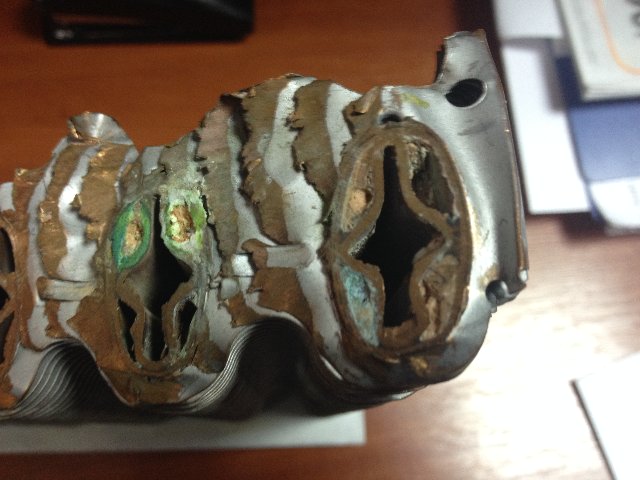

Промывка битермика - неочем. Там трубки не зависимой веткой идут, а параллельной. И что? скажешь ты. А то что если ты промоешь - то только короткий путь, остальные трубки забитые впритык ни одна кислота не смоет. Факт. Нужна мощная кислота типо соляной. Мы моем 80% реагентом Atlas Dical, не знаю есть ли он у вас. Фото глянь, мы его разрезали после 2 часовой промывки кислотой. То что забито впритык не пробить раствором. Лучше на новый котел смотреть, так как вкладывать в полутруп дело затратное. После теплообменника заменой пойдет вентилятор и насос.

Olegbez писал(а): Промывка битермика - неочем. Там трубки не зависимой веткой идут, а параллельной. И что? скажешь ты. А то что если ты промоешь - то только короткий путь, остальные трубки забитые впритык ни одна кислота не смоет. Факт. Нужна мощная кислота типо соляной. Мы моем 80% реагентом Atlas Dical, не знаю есть ли он у вас. Фото глянь, мы его разрезали после 2 часовой промывки кислотой. То что забито впритык не пробить раствором. Лучше на новый котел смотреть, так как вкладывать в полутруп дело затратное. После теплообменника заменой пойдет вентилятор и насос.
А если такой реагент есть у наших газовиков, стоит ли им отдать ТО на промывку к ним в мастерскую, перекантуемся как-нибудь денёк без воды.

Даже если они создадут проток промыв одну из трубок, остальные будут забиты. Результат будет временный и снова забьется канал.
У нас работа промывки ТО стоит 3000 руб - 2 контура, но при условии что проток жидкости через ТО имеется. Если наглухо забит не беремся. Пустая трата времени и средств. Вы меня наврятли послушаете и как все попытаетесь промыть его всякой разной жижой начиная от кока колы и кончая гидрохлоридом натрия, берегите свое время покупайте новую деталь ))
