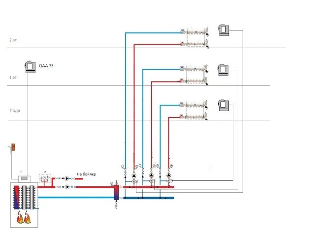

Добрый день!
Подскажите принципиальную схему обвязки котельной. Есть котел напольный, чугунный baxi slim на 40 кВт. Дом 3 этажа и только радиаторы без теплых полов, лучевая разводка. Радиаторов примерно по 10 штук на этаж. БКН подключается отдельным насосом, которым управляет котел.
Как с точки зрения проектирования лучше:
1) поставить гидрострелку и на каждый этаж свой насос, 3шт
2) не ставить гидрострелку и обойтись одним насосом на 3 этажа.
Как бы вы сделали? Какой минимальный вариант будет достаточен?

Зависит от того, как конечной температурой в помещениях управлять собираетесь..

Управлять температурой в помещениях планируется комнатными термостатами, подсоединенными к сервоприводам на соответствующих коллекторах.

В этом случае, мое ИХМО, гидрострелка крайне желательна.. Как и в любой другой системе с переменным расходом.Ev_17 писал(а): Управлять температурой в помещениях планируется комнатными термостатами, подсоединенными к сервоприводам на соответствующих коллекторах

+ стрелка необходима
3 насоса увеличивают надежность системы в целом но удорожают систему.
1 насос усложняет балансировку, зато система проще и дешевле: не нужен коллектор, можно одной магистралью зацепить все этажи.
Разных температурных режимов увеличением количества насосов не добиться поэтому итог один.
В любом случае лучше поставить частотные насосы, чем городить байпасы с перепускными клапанами.
Главное грамотный расчет гидравлики.

1. Котел будет работать по датчику уличной температуры и сам регулировать температуру подачи
2. Далее в каждой комнате может оказаться кому-то жарко, в другой холодно, поэтому планируется поставить в каждую комнату термостат и подключить к коллектору.
3. И еще хочется учесть вариант, когда в доме на одном этаже находится один-два человека и греть два этажа из трех нет необходимости, там нужно поставить минимальную температуру, желательно покрутив одну ручку, а не бегать выставлять в каждой комнате на термостате минимум. Тут нужен на каждый этаж контур смешения и соответственно ГК?
Насосы планировалась ставить Alpha2 частотные
Вот исходя из этих данных можно определить варианты подключения?
Использовать стороннюю погодозависимую автоматику, которая будет управлять всеми контурами - исключается. Будем использовать встроенную погодозависимую автоматику.

1 и 3 взаимоисключающие требования. (Или про родную автоматику хорошо скрывают информацию)Ev_17 писал(а): По поводу управления температурой у меня несколько вариантов
1 и 2 Датчик улицы к котлу + термостаты допустим Salus серии 600 их можно объединять в группы, и регулировать дистанционно.
2 и 3 тут вариантов очень много. любые термостаты, желательно цифровые. из контроллеров кромшредер либо мультиматик при этом модуляция котла.
нужно сначала определиться с хотелками. либо погодозависимое управление 3 контурами, либо управление группами приборов, в любом случае такие хотелки не дешево стоят.
А можно ЗАХОТЕТЬ сразу и управление контурами и группами приборов.

Меня интересует вариант управления температурой в каждой комнате+ поэтажное изменение температуры. Имеют ли место на существование такие варианты?
Как я понял Гидрострелка желательна, но ставить ли контуры со смешением непонятно
Вариант 1
- Котел работает по погоде
- 3 контура отопления без смешения
- в каждой жилой комнате по термостату
В этом случае что бы уменьшить температуру на каком-то этаже нужно обойти все комнатные термостаты, что неудобно. Вариант 2
- 3 контура отопления со смешением, управляются в ручную, когда нужно приглушить несколько этажей
Тут можно и в комнате регулировать температуру и при желании уменьшить температуру на этаже. Осталось выяснить целесообразно ли это или так никто не делает? Вариант 3
- 3 контура отопления со смешением, управляются термостатами на этажах.
- в комнатах термостаты не устанавливать
Регулирование на этаже, но без регулирования в комнатах
Вариант 1

Ставить гидрострелку или нет?
- воплотить любой можно .Ev_17 писал(а): Меня интересует вариант управления температурой в каждой комнате+ поэтажное изменение температуры. Имеют ли место на существование такие варианты?
Но-
- в вашем случае оптимальный ,чтобы ничего не крутить и не бегать не реализуем !Ev_17 писал(а): Использовать стороннюю погодозависимую автоматику, которая будет управлять всеми контурами - исключается.
Ваш вариант 1. Ручное управление смесителями при переменном расходе теплоносителя - утопия.Ev_17 писал(а): Имеют ли место на существование такие варианты?
Просчитывая гидравлику системы с гидрострелкой и 3-я контурами отопления столкнулся со следующей проблемой.
По расчетам на этаж в контуре при Тподачи=80гр, обр=60гр на 9кВт радиаторов получается потеря давления=0,6м и 0,4м3/ч расхода.
Это оказалось настолько мало, что даже насос Alpha2 25-40 на минимуме выдает больше, чем нужно. А в диапазон пропорционального регулирования моя система вообще не попадает, то есть регулирования не будет при изменении расхода в контуре, как я понимаю. Как быть?
Я думал пересчитать систему под режим 75/65, тогда расход =0,8, давление 1,5м и тогда насос нормально подбирается, но так как я ставлю гидрострелку и 3 насоса на каждый этаж, то получается, что котловой насос до гидрострелки должен выдавать расход 3,5куба, что бы прокачать 40кВт в режиме 75/65, но таких насосов нет. либо это прям край кривой для насоса 32-80. Что делать?
-все будет работать .Ev_17 писал(а): Тподачи=80гр, обр=60гр на 9кВт радиаторов получается потеря давления=0,6м и 0,4м3/ч расхода.
Вопрос - у вас термостатические клапана будут ? Если даже рассмотреть ваши клапана на коллекторе одновременно закрываться не будут, но расход и напор меняться будут - по этому желательно альфа 2 .
И определитесь с температурным графиком он для все системы без смесительных узлов один .
- все есть - потеря напора ?Ev_17 писал(а): выдавать расход 3,5куба, что бы прокачать 40кВт в режиме 75/65, но таких насосов нет
Сервомоторы будут стоять на коллекторе, в комнатах будут установлены настенные термостаты. На каждый этаж я и планировал ставить alpha2. Давайте посмотри на график. Я примерно нарисовал параболу своей системы, насколько крутая она должны быть я не знаю.
Если включить насос на 1ую скорость, то расход получим ~0,46м3/ч
Если включить насос на 2ую скорость, то расход получим ~0,85м3/ч
Если включить насос в режим PP1, то расход получим ~0,7м3/ч Выбирать этот режим? ( по моим прикидкам в этом случае режим работы системы изменится с 80/60 на 80/70)
Для котлового насоса
Теперь должны выполнить условие, что Q_котлового насоса >Q суммы все контуров, Q>0,7*3=2,1м3/ч По графику нужно ориентироваться на 3-ю скорость? Расход как раз будет 2,1м3/ч или и этот насос мал?
При варианте 80/60 расход 1,7м3/ч, потери напора 1,75м
Вариант такой: 75/65 для котла 40кВт при внутр. диаметре трубы =25мм получается расход 3,4м3/ч, потери давления 4,6м. тут насос будет не маленький... наверно что-то из промышленныхplehan писал(а): - все есть - потеря напора ?
- я задал вопрос представителю грундфос - по малым расходным хар-тикам ,подождем ,что ответят ! Что касается реальной работы альфы 2 или L - есть контура с 5 радиаторами и в межсезонье работают 2 штуки иногда 1 стоит альфа Л - все отлично отрабатывает .Ev_17 писал(а): На каждый этаж я и планировал ставить alpha2
- определитесь с темпер. графиком ? Что касается альфы ,если будет Г/Р то до него смысл в частотнике будет лишь экономия энергии , вам через слим нужно прокачивать постоянный расход .Ev_17 писал(а): При варианте 80/60 расход 1,7м3/ч, потери напора 1,75м
Что касается типоразмеров -
ALPHA2 25-40
ALPHA2 25-60
ALPHA2 32-40
ALPHA2 32-60
ALPHA2 25-40 N
ALPHA2 25-60 N
ALPHA2 25-80
ALPHA2 32-80
ALPHA2 25-80 130
ALPHA2 25-80 N
ALPHA2 32-80 N
ALPHA2 25-40 A
ALPHA2 25-60 A
ALPHA2 32-40 N
ALPHA2 32-60 N
ALPHA2 25-40 130
ALPHA2 25-60 130
График планирую 80/60plehan писал(а): определитесь с темпер. графиком ?
Да, я это понимаю, котловой насос alpha2 покупается чисто для экономии электроэнергии. Я правильно понимаю, что нужно выставить режим, например 2ую скорость, без использования режима пропорционального или постоянно давления? А насосы Alpha2 контуров выставляются на режим пропорционального давления?plehan писал(а): Что касается альфы ,если будет Г/Р то до него смысл в частотнике будет лишь экономия энергии , вам через слим нужно прокачивать постоянный расход .
- все верно - именно расчет насоса на 2 скорость .Ev_17 писал(а): Я правильно понимаю, что нужно выставить режим, например 2ую скорость, без использования режима пропорционального или постоянно давления? А насосы контуров выставляются на режим пропорционального давления?
-1.75м до Г/Р откуда взялись ?Ev_17 писал(а): График планирую 80/60
при расходе 1,72м3/ч и внутр диаметре трубы 25мм скорость = 1м/сplehan писал(а): -1.75м до Г/Р откуда взялись ?
Линейные потери =5м* 489Па/м(брал шероховатость меди=0,05мм)=2445Па
Кран шаровой (7шт по 0,5) итого 3,5
Тройник проходной(на ГВС, бак, обратка ГВС, на эл котел, на подпитку) 5шт по 1, итого 5
Тройник на ответвление =1,5
гидрострелка(расширение, сужение)=1,5
Уголок на 90 - 6шт по 0,5, итого 3
Всего кмс=14,5
Потери на местных при v=1м/с = 7300Па
+ Обратный клапан =5000Па
+Фильтр (при Kv=12) =2000Па
+Потери на котле = 880Па
Вот и получилось в сумме 17676Па=1,75м
Много?
- примите скорость 0.5 -0.7м/с с потерями в пределах 100-150 Па/м и получите диаметр .Ev_17 писал(а): при расходе 1,72м3/ч и внутр диаметре трубы 25мм скорость = 1м/с
То же самое и с местными сопротивлениями .
- это из паспорта ?Ev_17 писал(а): Потери на котле = 880Па
- а что за производитель скинте данные ?
