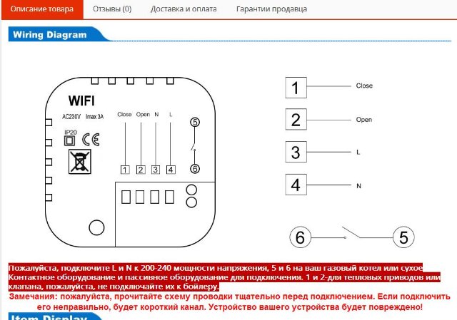

Добрый день, подскажите какой тип контакта на данной схеме. Китаец говорит что сухой.

Помогите разобраться с термостатами на Main Four 24/240
или ванговать или тестером встать на контакт и измерить..можно еще положиться на китайца...вот 3 варианта..4-й - прочитать инструкцию.. и
5-й - открыть устройство и посмотреть..

Вот схема подключения, может она прояснит как-то.
Сообщения: 7425
Благодарил (а): 73 раза
Поблагодарили: 819 раз
mshalnov писал(а):Вот схема подключения, может она прояснит как-то.
Легче не стало. :D
По сути вопроса "какой тип контакта", то ответ очевиден - механический :D , т.е. - реле, а вот относительно котла или применения - однозначно сложно сказать. ;)

Понятно, что ничего не понятно :stars: Написал китайцу, обещал выслать схему, может она прояснить ситуацию :pardon:
