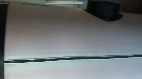

Купил бойлер, распокавал а он розовый пятнами...

Это заводской косяк. Пролетало письмо официальное. Что-то с покраской они там намудрили.

Так это того... обращатся в гарантию?

Это клей просвечивает,- пока не схватился он прозрачный, засох - стал красный.
В какой - то момент поменяли внешнюю оболочку, но не учли , что она полупрозрачная.
Данный недостаток ни на что, кроме внешнего вида не влияет, хотя конечно покупатель имеет право взыскать за этот недостаток...

В сервисном центре сказали что шкурка не меняется. Вопрос и что теперь делать?
