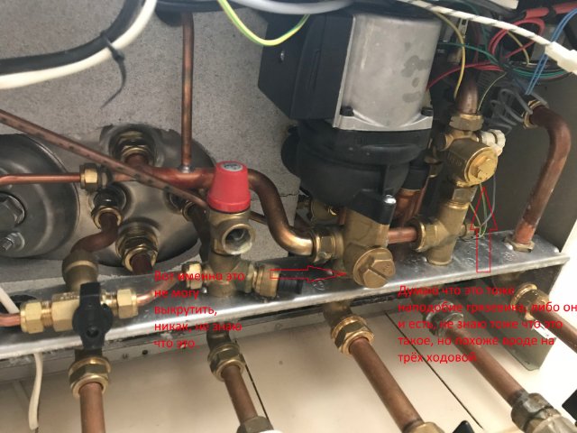

Да, прочувствовал это если сильно мягко сказать... Грязевик как выкрутить, ни газовым ключем, не отвёрткой ни в какую, вообще, боюсь выломать что либо. Я не очень понимаю многих выражений конечно, но грязевики стоят на входе в пол, перед насосом, дальше идёт на контуре в конце воздухоотводчик (тоже был забит грязью весь), на обратке воздухоотводчик в конце также, грязевик стоит тоже, перед уходом на второй этаж, да, оба были забиты, сильно. Есть смысл снимать пресостат? Я думал может дело в нём, были такие мысли, по крайней мере... И почему тогда работает отопление, но не работает гвс? Или это из за забитого контура бойлера?

Попробую ещё раз все фильтра, но если можно услышать, ответьте - как снять грязевик под насосом? 4 года его не трогали, я фиг знает. Резьба есть, под отвёртку есть, вроде всё понятно, но никак. Про этиленгликоль услышал, спасибо.

фотку бы фильтра-то. Ктож его знает как там у вас смонтировано.

так это в котле фильтр какой-то имеется ввиду? Или внешний?

В котле, да, он получается стоит за насосом, из латуни чтоли, выкручивается вниз и поидее должна выпасть сетка.

Я сфоткаю, лучше наверное, слишком мало понимаю, но вникнуть пытаюсь максимально, не грамотные люди сделали всё, чтобы мне было максимально тяжело

Ну как-то надо. Головку, трещотку и длинный кусок трубы. Или там так не взлетит? Если честно ни разу не трогал её.

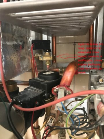

Вот чертеж-схема https://service.baxi.ru/info/download-d ... T+240i.pdf
Котел скорее всего был ушатан еще на воде, отложения накипи, грязь, антифриз только довершил дело.
Подобное происходит если заужение случается до диф.прессостата (поз.В): забиты теплообменник, трубка 136 (особенно в месте гильзы датчика NTC).
Перебрать диф.прессостат.

Добавил 3 фото, на 3 фото слева, то что не могу открутить, Bahus примерно тоже самое скинул, да. На втором фото судя по всему это пресосстат, скорее всего тоже разбирать его. На 1 фото, не знаю нужны ли эти 2 расш. бака на 50л.? Один идёт на гвс, то есть из котла к нему, потом уже ГВС уходит в дом, думаю так, второе отопление, не знаю тоже, нужен ли он. Если нужно скину схему внизу, разводку.

Опасно усилие прилагать. Можно пытаться тело держать газовым ключом, а гаечным ему на встречу сжимать, но и то - рискованно.

Под насосом грязевик так выкрутить и не смогли, бестолку, чем не тянули только... Вскрыл прессостат, мембрана целая, всё чётко, немного кориченвого налёта, помыл, почистил, собрал, но и так всё работало. Трубка 136, как писал BAXI-Ural, открутил, посмотрел, не забита, опять же просто коричневый налёт вокруг, не грязь, а именно оседание такое на трубках, еле еле заметное, пальцем когда внутри проводишь, остаётся пятнами, не знаю как обьяснить. Снял грязевики все ещё раз, как советовали, грязь была конечно, но не сильная, можно сказать почти не было. Бойлер весь слил, хотели снимать, но его там снять чтобы походу нужно разбирать весь котёл, не стали... В итоге прикол следующий, по какой-то причине при открытие крана на набор воды в бойлер, почему-то сначала набирает воду в расш. бак 50л, судя по звуку, не понимаем прикола, но звуков после нашего разбора-сбора, почти нету, то есть бульканья в бойлере, добавлю видео как булькает перед разбором.

Я бы попробовал радикальный способ, но не знаю какое соединение трубки змеевика к трехходовому. Если как на моём котле (соединение всех трубок), то обесточил бы котел, отвернул плату (накрыл бы её полиэтиленом, что бы вода не попала), подсунул тазик, снял фиксирующую скобу с соединения, приоткрыл подпитку и шевелил трубку, что бы пошла вода и вместе с ней воздух.
P.S. Снова ошибся, система заполняется через обратку, значит возле трехходового трубку отцеплять надо. При заполнении системы, наверное, надо трехходовой переключить на ГВС на некоторое время. Снимай воздухоотводчик, смотри что с ним не так или покупай новый.
