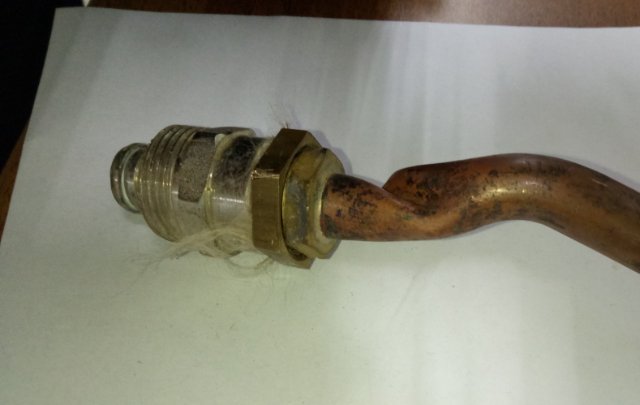

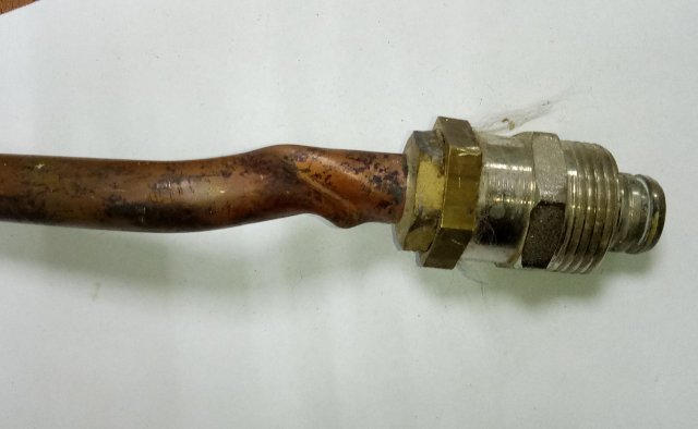

Стоймастер писал(а): 07 окт 2018, 10:49 У данного котла на присоединение системы отопления стоят резьбы с лыськами - зачем? Кому пришла такая больная фантазия??
Я бОльшую половину своей газово-сантехнической жизни об этом больно фантазировал. Потому, что сильные но слабоумные пацаны работы добавляют:
А потом рыдают: "Плохой котёл Baxi, вот стоял у меня "Боринско-жуковско-ростовский" так там никогда бы так не случилось."

Апплодирую этим картинкам стоя.
