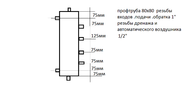

Да, найти его тяжко, по крайне мере не знаю где его искать)
Вопрос остался: гидрострелка сразу на 2 выхода, а коллектор не нужен получается после гидрострелки?
Можно ли купить готовый например: http://sever-miass.ru/production/66-gid ... rt-1945067

DmitryB, коллектор не нужен просто гидрострелку ставте и эта гидрострелка вам подойдет на которую вы дали ссылку только обвязку делайте как я вам выше рисовал и докупите к ней Магнитный уловитель
(арт. 1824008) там же на сайте ставится . он между патрубками подачи и обратки с котла
Отправлено спустя 10 минут 21 секунду:
DmitryB, только вам там придется переходы резьбовые на насосы брать и на подключение самой гидрострелки http://sever-miass.ru/production/70-gid ... rt-1925058 вам и вот этой будет достаточно

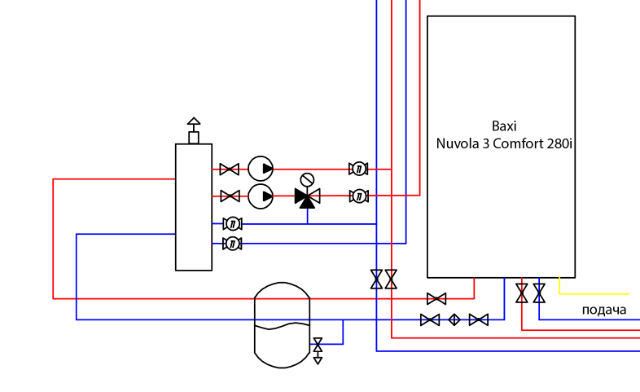

Получается следующее:
1. Гидросрелка на 2 выхода - Север-80К2.
2. Насосы на подачу ( ТП и Отопление)
3. Термостатический клапан ESBE VTA322 35-60. после насоса на ТП
4. Термометры после насоса.
Ниже нарисовал схему. Верно ли?

Какой расход на ТП ,на расходомере ? Длина контуров ?
Отправлено спустя 1 минуту :
DmitryB писал(а): 08 ноя 2018, 19:48 Окей
- зачем делать все тоже самое ?

DmitryB писал(а): 08 ноя 2018, 21:15 Обратные клапана не ставил, так как не понял куда их, на обратку или на подачу
- после насоса на подаче ( исхожу из типовых схем )

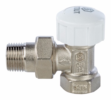

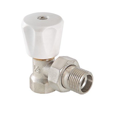

DmitryB, а какие вентиля на радиаторах шаровые или регулировочные

что есть то есть почему и ставлю вальтековские краны и горя не знаю

fartoviy79 писал(а): 08 ноя 2018, 22:13 что есть то есть почему и ставлю вальтековские краны и горя не знаю
да, я по цене/качеству присмотрел stout - термостатические и балансировочные.

fartoviy79 писал(а): 08 ноя 2018, 22:16 без термоголовок мое мнение это палево денег ненужное
- не соглашусь ,очень нужная вещь ,не раз реализовывал ,но дороговато . Причем последнее время использую клапана с преднастройкой.
разници нет берите стаут кстати на обратку я ставлю такой же как и на подачу внутренности одинаковые а эстетический вид радиатора лучше
