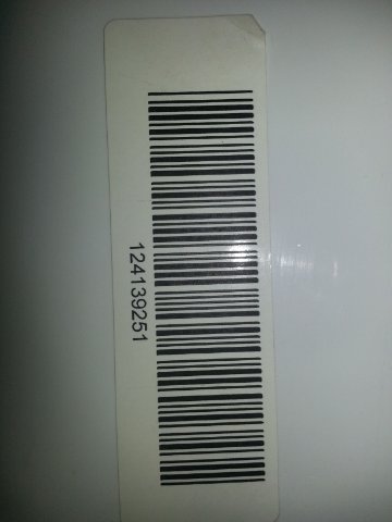

Попробуйте отбить серийный номер котла здесь. Если номер в базе есть - система вам выдаст и чертеж и спецификацию запчастей с артикулами и ценами.

В документах поищите. На гарантийнике (если остался) наклейка может быть. Или просто наклейки неиспользованные лежать могут.
На котле в нескольких местах может быть шильдик.
Ищите что-то подобное, как в этой теме.
https://baxi.ru/forum/viewtopic.php?f=13&t=4973

оно?Bahus писал(а): 13 ноя 2018, 10:23 В документах поищите. На гарантийнике (если остался) наклейка может быть. Или просто наклейки неиспользованные лежать могут.
если да то там 3 ел. плати предлагает какой именно мой?
