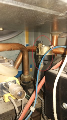

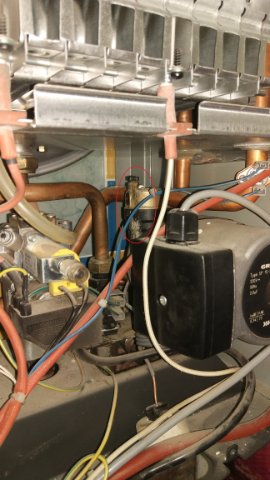

Baxi Main 24 Fi падает ли давление?
Starik,
бак до сих пор не проверил , ищу мастера в городе пока
заметил вот здесь подтёки ,на сколько это ремонтируемо и серьезно?
Отправлено спустя 3 минуты 3 секунды:
блин , почему то маленькие картинки , щас с Я.диска расшарю
https://yadi.sk/i/9FGnbA9cGIvp4w
https://yadi.sk/i/56UaFat2EcpPjA

Это поплавок воздухоотводчика зависает. От грязи или от накипи. Можно почистить, но не надолго. Лучше заменить.

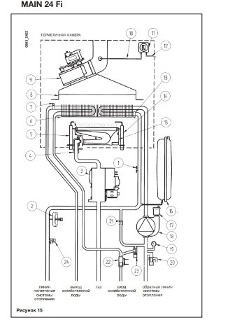

Bahus, дорогой ли этот самый поплавок ?
Отправлено спустя 6 минут 55 секунд:
BAXI-Ural,
1) подача и обрабтка это 4 крантика такие под котлом ?
3) из воздушного штуцера бака не должно литься вода (если не льется то с мембраной всё хорошо?) и воздушный штуцер это откуда выкрутили золотник ? я правильно понимаю?
5) сливной кран это который находится около датчика давлнеия? поз.24( см изображение)

Starik,
бак расширительный куплен внешний ,и даже повешен около котла , но подсоединить его (врезать в обрабтку проблема(все трубы в стену забетонированы) ) да и поставить вместо оригинального не получается рука не подлазиет
еще вопрос ,можно ли снять с котла боковую крышку ? (переднию снять не сложно 2 винта сниза и еще 2 винта сниза и крышку вверх и она снята)
Думаю, с баком ты погорячился. В принципе, его можно в любое место СО подключить, допустим на батарею (которая всегда полностью открыта). Вместо крана для стравливания воздуха ввернуть короткую трубку с воздухоотводчиком и в торец - расширительный бак. По месту смотреть, где удобнее и в глаза не бросается.jolkijam писал(а): 16 ноя 2018, 14:53 бак расширительный куплен внешний ,и даже повешен около котла , но подсоединить его (врезать в обрабтку проблема(все трубы в стену забетонированы) ) да и поставить вместо оригинального не получается рука не подлазиет
Боковая крышка, конечно, снимается, она же - запчасть, даже в каталоге запчастей присутствует. Скачай каталог, там и крепеж крышки виден.

Starik, а что с поплавком ? который на насосе ,и из которого капает вода , дорого ли он стоит ? и трудно ли его почистить?
Вот сайт https://baxi-expert.ru/shop/zapchasti-b ... otvodchik/, смотри какой твой.
Чистить не приходилось.
И ещё одна ссылка https://baxi.ru/forum/viewtopic.php?f=13&t=4973
