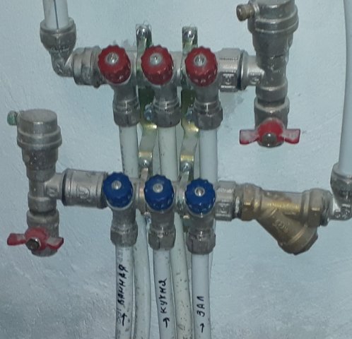

Система отопления наверняка сделана по самой простой схеме, а значит, часть котел - полотенцесушитель это малый круг отопления. Пока его не "задушишь", в комнате циркуляция будет минимальная (уж поверь, у меня двушка и я тут расписывал, как балансировал свою СО). На полотенцесушителе есть краны (хоть какие-нибудь)?
Lenia
Сообщения: 10
Зарегистрирован: 14 авг 2012, 23:31
Термостат не работает или в котле проблема?
Сообщение Lenia »
Starik писал(а): 27 дек 2018, 14:15 Система отопления наверняка сделана по самой простой схеме, а значит, часть котел - полотенцесушитель это малый круг отопления. Пока его не "задушишь", в комнате циркуляция будет минимальная (уж поверь, у меня двушка и я тут расписывал, как балансировал свою СО). На полотенцесушителе есть краны (хоть какие-нибудь)?
На полотенцесушителе нет кранов, но есть краны на каждую линию на входе и выходе из котла.
Вход и выход из котла
Сообщения: 7094
Благодарил (а): 71 раз
Поблагодарили: 780 раз
Вход на ванну придуши максимально. Пол дюйма металлопластик … :facepalm:
