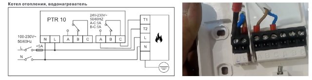

Спасибо. Аможно лю подключать напрямую термостат к котлу? Или нужно какое-то дополнительное реле?А то на других ресурсах тут пяткой в груддь говорят, что подключать нельзя, так как у термостата НЕ выходы типа "сухой контакт".
Привожу цитату дословно:
"42unita.ru
Добрый день, напрямую нельзя, так как у этого терморегулятора не выходы типа "сухой контакт", а он напрямую выдает напряжение 220в. Понадобится дополнительное реле. Ориентировочная стоимость реле 300 руб. У вас на котле стоит перемычка на сухих контактах, ее нужно будет убрать и подключить к этим контактам контакты реле, а уже на реле будет подавать напряжение терморегулятор. "
А я сам лично пока к котлу не подключал, но играюсь с макетом. На конце выходов термостата - мультиметр. Измеряю напряжение на контактах - при включенном\выключенном пороге. Напряжения просто нет. Омметр показывает, что сопротивление просто изменяется при переключении. Получается просто замыкается.Во замкнутом и разомкнутом состоянии напряжения 220 вольт там нет. Специально проверил мультиметр - напрямую в розетку - показал напряжение 220 вольт.
"42unita.ru

Наверное, знатный троль или он совсем на схемы не смотрел.
В третьей схеме (инструкция термостата) он вместо перемычки подключается, никакого напряжения там быть не должно!!! Для котла работа термостата выглядит как: "есть перемычка" - "нет перемычки". Когда "есть перемычка" - котел греет СО, когда "нет перемычки" - останавливается. Еще раз посмотри третью схему подключения термостата, там ни с чем не связанное реле (нет питания на контактах) вместо перемычки. Условно говоря, перемычка из маленькой коротенькой становится длинною больше метра, но при этом перемычкой быть не перестаёт.

Ок. спасибо большое. Я так понимаю, вы имеете ввиду следующую схему из инструкции да и само фото реального подключения.
Дайте знать, или поправьте если я не так понял. Полезно будет иметь этот пост тут на форуме с фото и конкретной схемой для последовалетей, чтобы потом 100500 вопросов вам более не задавали как я

Да, схема правильная.
Ещё один нюанс. Электропитание приемника лучше подключить к тем же проводам, которыми подключен котел, таким образом, если включен котел, будет включен и термостат.

Спасибо боотшое термостат, установил, подключил к котлу. Работает.
