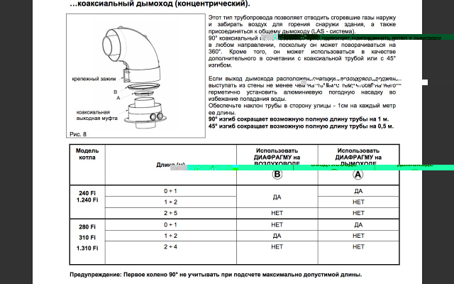

какую диафрагму ставит на дымоход? котел BAXI ECO5 COMPACT24F дымохд коаксиальный 750мм и уголок 90гр устанавливала фирма где покупался котел а диафрагмы остались какую надо поставить?

Диапазон длины конкретного дымохода. Первый отвод не считается, остальные за 1 метр считаются.
Если у вас стандартный 750 + отвод, тогда вам 043 нужно.

Залез сейчас в инструкцию, дабы посмотреть, неужели там так все криво написано, что и понять нельзя.
Мама дорогая. Неужели это все так сложно для понимания? Таблица, три колонки - модель котла, длина дымохода, необходимая диафрагма. Куда же еще проще? Колонки даже все подписаны.
Даже не знаю что сказать...
Отправлено спустя 4 минуты 21 секунду:

Если я правильно понял, логика использования диафрагмы такова - при малой длине трубы сопротивление потоку мало и ставят диафрагму, чтобы несколько "прижать" поток воздуха/выхлопа, и наоборот, при большой длине трубы сопротивление потоку больше и "прижимать" поток уже не надо - диафрагму не ставят.
У меня следующая ситуация - планируется небольшая реконструкция, и котёл Luna-3 1.310Fi будет перенесён чуть в сторону, коаксиальный дымоход 100/60 увеличится в длине - сейчас 0,75 м, будет 1,9 м. Смотрю в инструкцию и не понимаю логики. С дымоходом всё понятно, а вот с воздуховодом - очень не понятно. Если верить инструкции, то при длине до 1м диафрагму ставить не надо, между 1м и 2м - поставить, а при длине более 2 м - опять не надо. Но если следовать вышеизложенной логике, диафрагму до какой-то длины надо поставить, а более этой длины - снять, и в части дымохода инструкция этой логике соответствует, а в части воздуховода - нет.
Подскажите, пожалуйста, может быть в инструкции ошибка/опечатка? Или я чего-то ещё не знаю, посему рассуждаю неверно, и, соответственно, инструкция верна? Спасибо.

Посмотрите инструкцию внимательнее - выше есть скрин - там 2 колонк . Диафрагмы в комплекте 2 - два кольца. Одно А - для вашего котла ставят до 1 метра, 1-2 метра ставят только кольцо В, больше 2м- ничего не ставят. Смотрите в таблицу внимательнейvariantolog писал(а): 13 янв 2019, 21:04 Если я правильно понял, логика использования диафрагмы такова - при малой длине трубы сопротивление потоку мало и ставят диафрагму, чтобы несколько "прижать" поток воздуха/выхлопа, и наоборот, при большой длине трубы сопротивление потоку больше и "прижимать" поток уже не надо - диафрагму не ставят.
