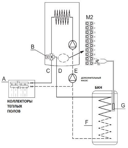

Добрый день, форумчане. Котел Baxi DuoTec Compact 1.24. Есть система отопления на теплых полах и бойлер косвенного нагрева 200 л (БКН). Сейчас расширяю систему отопления (добавляю контуры теплого пола). По мере включения новых контуров подтвердились ранее произведенные расчеты, что необходимо включать дополнительный циркуляционный насос системы отопления. Насос установлен на обратке перед котлом. Характеристика насоса: напор 6 метров, расход 35л/мин. Есть вопрос: нужно ли отключать (электрически) дополнительный насос в линии обратки при работе котла на БКН? Если не отключать какие могут быть неприятные моменты для котла или бойлера? Схему прилагаю.

Я бы сотворил так: Контур отопления котла работает на гидрострелку из которой правильно расчитанный насос забирает теплоноситель в теплые полы.
Имею мнение, что "дополнительные" насосы - зло, и да я адепт секты гидрострелочников. :D

В указанной схеме URAL, дополнительный насос работает последовательно котловому , и в любом случае качает теплоноситель не зависимо от режима гвс или отопления , вопрос а нужен этот напор прогонять через БКС ?
Но если его ( дополнительный насос ) отключать , то он будет создавать крыльчаткой своей дополнительно сопротивление для котлового насоса.
Так что отключать не надо .
Но если прям хочется отключать , то схему надо переделать и дополнительный насос надо переносить чисто на обратку коллектора полов .

Тут 2 варианта в любом случае:
1. Внешний насос стоит после тройника на обратке. Тогда можно и не отключать. А можно и отключать. Уж не больше обратного клапана он сопротивление создаст.
2. А вот если насос стоит ДО тройника (то есть только на кольце отопления), тогда выключать его обязательно. Ибо при переключении на нагрев ГВС, котел трехходовым заткнет подачу этой петли и внешний насос начнет тянуть из тупика. Как быстро к нему придет карачун объяснять наверное не надо.

Bahus писал(а): 10 янв 2019, 16:50 2. А вот если насос стоит ДО тройника (то есть только на кольце отопления), тогда выключать его обязательно. Ибо при переключении на нагрев ГВС, котел трехходовым заткнет подачу этой петли и внешний насос начнет тянуть из тупика. Как быстро к нему придет карачун объяснять наверное не надо.
Однозначно согласен .
Отправлено спустя 4 минуты 46 секунд:
Bahus писал(а): 10 янв 2019, 16:50 А можно и отключать. Уж не больше обратного клапана он сопротивление создаст.
Даже меньше , но создаст . У меня случай был , от гидрострелки на второй этаж своим насосом подача на радиаторы отдельная ветка , обратка через обратный клапан в гидрострелку. Пока насос выключен циркуляции нет. Убрали обратный клапан и появилась естественная циркуляция на второй этаж при выключенном насосе .
Большое спасибо за участие. В моём случае внешний насос стоит ПОСЛЕ тройника (общая обратка с нескольких контуров отопления и БКН). Данная схема обусловлена тем, что внешний насос еще несет функцию основного ЦН при работе СО от резервного электрокотла (самый простой без собственного насоса). Необходимость отключения возникла по двум мыслям: лишний напор в схеме работы на БКН, и информация на форуме, что дополнительный насос вызывал "дребезг" трехходового в газовом котле. Я для себя решил отключать, релейная плата уже куплена, монтирую блок внешней автоматики для системы отопления (есть задумки некоторые...). Сейчас внешний насос не отключается при работе с ГВС, но в доме мы появляемся только на выходные, в остальные дни функция ГВС на котле отключена. "Дребезга" трехходового в газовом котле я не заметил. Но думаю всё же отключать, лишние напоры в контуре БКН считаю не нужны. Как-то так. Спасибо всем.
