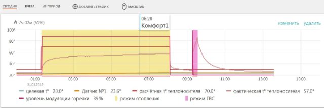

Добрый день, прошу совета/критики/рекомендаций по управлению газовым котлом.
Дом 1 этаж, газобетон 400+100 вата, теплые полы по всему дому (с подмесом, трехходовой клапан и насосом на постоянку), радиаторы Fondital. Однотрубная система, гостиная/кухня (41м2) 14+14 секций, коридор (17 м2) 6 секций, спальня (20 м2) 6+8, детская (20 м2) 14, общая площадь дома 110 м2.
Котел BAXI NUVOLA-3 Comfort 320 с бойлером 60л. Котел программно «зажат» до 50% мощности (к нему в будущем будет подключенная баня/гараж). Котел работает 5-6-7-8 часов. Дом потом остывает от 6 до 10 часов.
Подключен к ЗОНТу + термодатчик воздуха в коридоре, установлен на 23 градуса. Гистерезис 1 градус, цифровая шина + релейный режим.
ЗОНТ установлен самостоятельно для удаленного контроля ну и активна цифра стала.
За месяц январь 500 кубов, декабрь 400, октябрь 300. ГВС может раз в неделю используется. В доме не проживаю, планирую в зиму заехать. нужно, можно что то менять? к чему стремиться? спасибо.

зажать мощность отопления до минимума программно...управление релейное..как бы все вроде..
Отправлено спустя 1 минуту 10 секунд:
не..все равно управление лучше по шине..)))
Отправлено спустя 1 минуту 37 секунд:
и задействовать уличный датчик с погодозависимым управлением...

если при этих условиях отключить релейный режим - начинает "тактовать".
не могу прочувствовать вашу иронию - зачем зажал до половины или зачем шину активировал?) ошибки удаленно видеть.
датчик да, думал установить, но там есть фича - брать "температуру с погодного сервера", может ее попробовать и врубить ПЗА?

попробовать и релейный и по шине - что комфортней, то и оставить..тактовать в любом случае будет..не нужно на это заморачиваться..иронии нет...только тесты..мощность зажать до возможного минимума..
Blade писал(а): 31 янв 2019, 13:22 может ее попробовать и врубить ПЗА?
да..
Отправлено спустя 2 минуты 36 секунд:
ПЗА на мой взгляд комфортнее будет, но будет почаще тактовать..релейный режим менее комфортный на мой взгляд, но понятно что менее тактовальный)..тут зависит от того кому делать комфортнее хозяину или котлу..
Отправлено спустя 6 минут 13 секунд:
настройка таких связок(котел-помещение) - территория компромисов..
Отправлено спустя 46 секунд:
нет универсального подхода на мой взгляд..

RADAR, хорошо, буду пробовать ПЗА! температура ТП, расход газа, сама организация отопления - есть промахи/недочеты какие то?
пока печатал сообщение увидел новые от вас. буду вникать дальше, спасибо за ответы.
Сообщения: 6768
Благодарил (а): 114 раз
Поблагодарили: 419 раз
Критика/советы расход, настройки Baxi Нувола 320
Blade писал(а): 31 янв 2019, 14:07 сама организация отопления - есть промахи/недочеты какие то?
уже все воплощено в жизнь..время покажет..расход газа - всегда есть к чему стремиться...чем утепленнее дом - тем меньше расход..там раздолье - будь-здоровчик))
