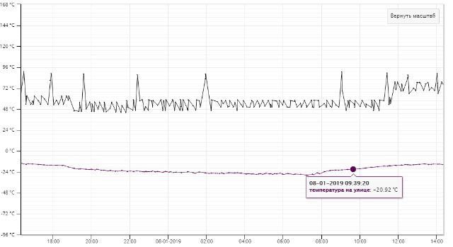

Добрый вечер всем. К котлу подключен внешний датчик уличной температуры. Пришли морозы ниже -20 градусов и заметил странную работу котла по кривой.Внешняя автоматика регистрирует что котел при ниже -20 убавляет температуру подачи. Вроде после -20 котел должен держать максимальную температуру кривой,но вот почему он уменьшает её? Автоматика в работу котла не вмешивается,датчик подключен прямо на плату котла.
на графике пики нагрева это нагрев БКН.

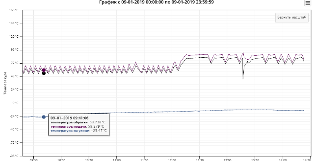

вот работа другой кривой

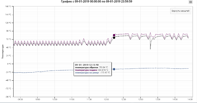

Бред какой то при -25 62гр. подача, при -15 80 гр подача.

В графике изменений сопротивления от температуры датчика не предусмотрена температура ниже -20.
Видимо в логику автоматики заложено так же.
