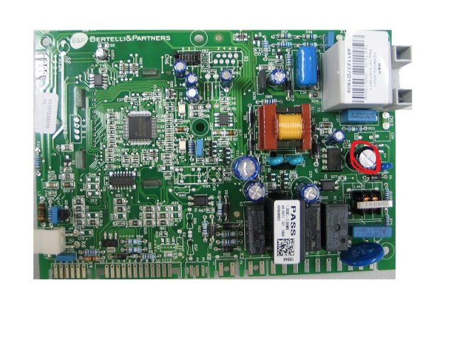

Здравствуйте!
Напряжение скакнуло, стабилизатор не справился и котел погас.
Подскажите пожалуйста наименование обведенной детали на плате.
Заранее благодарен!

а варистор, он же круглый синий элемент в нижнем правом углу целый?

Это конденсатор. Характеристики написаны на его корпусе. Но, думаю, он не один в путь отправился.

Синий круглый целый....визуально больше ничего...
На корпусе ничего не прочитать, разорвало кондер и закоптило....узнал что электролит 4.7мкф/400...отдадим мастеру, будет прозванивать дальше: мостик, viper...
