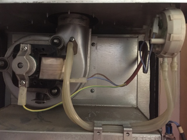

В досаде и негодовании о инженерном полете мысли итальянских инженеров я таки нашел тот корень зла, который не давал мне порой покоя больше чем на протяжении года...
итак ситуация такова, завтра мне в дорогу, уезжаю на месяц, на улице -15...-20 и вновь стала появлятся она, моя любимая е03... ситуация так себе, ибо разморозить дом в свое отсутствие мне не особо нравится. Причем сегодня привычные методы борьбы эффекта не возимели, что и к лучшему, ибо пр близило меня к этой родовой болезни этого итальянского чуда. При появлении этой ошибки ранее запуск происходил посредством коммутации ~220 непосредственно на вентилятор, после чего временно становилось всем хорошо. Сегодня это не сработало. В попытке найти причину 03е была поменяна плата в котле, проблема осталась. После этого перенес выносную панель прамо к плате, соединив максимально кортким проводом, во избежании наводок (маловероятно, но на войне любые методы хороши), эффекта нет. Да, забыл сказать, при появлении этой ошибки вентилятор не запускался, то есть он не запускался вообще, ни при только что появившемся запросе на работу, ни позже, при появлении ошибки. Чтобы удостоверится в работе реле на плате (то что от панасоника) был снят его кожух, реле молчало, на него не было управляющего сигнала. Поразмыслив логически решил посмотреть на пневмореле, открыл герметичную камеру, снял с реле клемму и... о чудо, он ожил. Одел клемму, и стало всем хорошо. И.... смотрю в трубке от вентури до реле вода, нормально так, сантиметра 2-3... и эта же собственно вода, точнее конденсат висела на нормальноразомкнутых контактах реле, что и привело к ошибке и незапуску вентилятора и котла в целом.
Знаете, мне честно говоря как то не по себе от осознания того что владея брендовым не дешовым оборудованием, поддерживая его в идеальном состоянии, соблюдая все рекоментации и предписания я сталкиваюсь с такими идиотскими конструктивными недоработками...
в запасе лежит еще одна луна3, посмотрел там тоже самое, тоже реле и такая же трубка, хотя разница в возрасте у них года три помойму... неужели это возникло лишь в моем котле?? Помню гдето у других производителей видел некое подобие груши на трубке, видимо для того самого конденсата, почему у луны3 такого нет? Как это исправить, есть всеже какое заводское решение, так чтобы без колхоза? Пока на время поставил туда фильтр топливный от жигулей в прозрачном корпусе, но по мне бы лучше увидеть заводской вариант решения этого косяка!
Всем спасибо за внимание!

Это яйцо продается отдельным аксессуартм и стОит невеликих денег. А вообще, уже лет 5 или 6 как все настенники с закрытой камерой уже идут с этим конденсатосборником. С завода

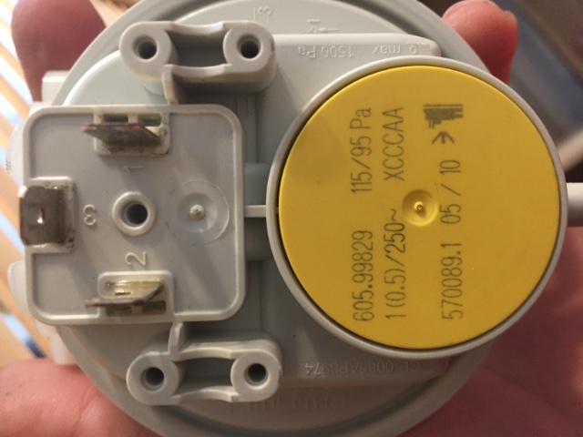

У меня вот такая ситуация по Е03, котел Baxi Luna 3, новый, эксплуатируетсяс 3 месяца с ноября, вчера при -27С на улице появилась ошибка Е03, сосулек и наледи на коаксиальной трубе нет (труба типа комариный нос торчит из стены на 1 метр, за стеной входит сразу в котел). Через три часа простоя котла ошибка самоустранилась и котел запустился без вмешательства человека. Сегодня при -15 снова Е03, простял час, я снял крышку, яйцо перед прессостатом стоит, конденсата в нем нет, есть мелкие капли конденсата внутри прозрачной трубки на самом конце который подсоединяется к коаксиальной трубе. Капли очень мелкие, трубку не перекрывают. Слегка сжал яйцо руками, внутри прессостата что-то тихо щелкнуло (видимо мембрана). После включения котел заработал. В местном сервисе говорят - открой лючек сверху котла на всю зиму, проблемы небудет. Это конструктивная особенность, когда холоднее -10, внутри прессостата конденсат все равно образется, даже если в яйце и трубке его нет и мешает работе мембраны, прессостат смысла нет. Правы ли они и проблему можно решить только открытием лючка ?

Bahus писал(а): 24 янв 2019, 01:43 Это яйцо продается отдельным аксессуартм и стОит невеликих денег. А вообще, уже лет 5 или 6 как все настенники с закрытой камерой уже идут с этим конденсатосборником. С завода
Тоже так думал, но в двух лунах у меня его нет... один из них не такой и старый. По возвращению куплю, а пока надеюсь что фильтр спасет отца русской демократии!

Potemkin писал(а): 24 янв 2019, 10:52 Я наверно зануда, но я не считаю такой вариант решением,
Согласен. Больше на костыль смахивает, но кого-то это устраивает.
Инженеры в своё время пытались бороться с конденсатом в трубке. Не придумали ничего лучше как поставить на магистраль конденсатосборник и сделать микроотверстие в корпусе реле для вентиляции. После этого повальная беда ушла, но иногда выстреливает.
Надежнее всего - заменить реле Huba на реле Honeywell. Не помню, чтобы с ним подобные проблемы были. Но оно и денег стоит неплохих.

Bahus писал(а): 24 янв 2019, 11:01 После этого повальная беда ушла, но иногда выстреливает.
Понять бы почему выстреливает и где проблема у меня образовалась - перекрытие трубки конденсатом или залипание мембраны реле, больше похоже на залипание мембраны (реле белого цвета). Температура теплоносителя и меня низкая, при -25 на улице, теплоноситель около 45.

Potemkin писал(а): 24 янв 2019, 11:07 У меня есть хоневил от луны в запасе, но я уже уехал... приеду махну и заодно яйцо поставлю
Как и обещал, поставил это яйцо и пока на данный момент забыл о проблеме уже как два месяца!

Позвонил мне друг и сосед с просьбой посмотреть его котел (марку умолчу, не так важно), мол когда долго в душе ктото котел после этого не может запуститься, горит 03 и иногда перезапуск помогает, а иногда нет. Приехал, разобрал, плата норм отрабатывает все, но после длительной работы (15 мин) не отпускают контакты прессостата, провод от платы менял, тоже самое, думал может он где за камерой сгорания от нагрева замыкается. Поменял прессостат на заведомо исправный хуба, два дня счастье, потом все по новой, 03. Поставил старый прессостат и тут смотрю капля в трубке. Их две от вентури (он чистый).
И вот вопрос, как бороться?

дыркой в трубке у пресостата, размером с иглу..
Отправлено спустя 28 секунд:
для вентиляции трубки...
Отправлено спустя 2 минуты 8 секунд:
до кучи старый пост :D -
BAXI - Volga писал(а): 12 янв 2018, 13:16 тут может помочь "дедовский" метод - обычно сервисники берут иглу от одноразового шприца и втыкают её в трубку.
таким образом появляется небольшое отверстие для микровентиляции и проблема уходит
