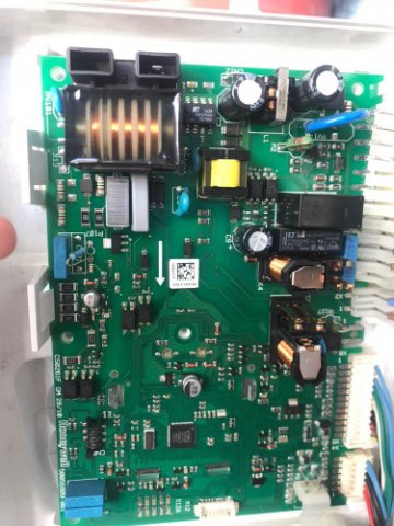

Всем доброго времени суток!
Ситуация следующая, котел Baxi MainFour 240F, серийный номер: C12545955
Встала ситуация с заменой платы на новую, старая из-за короткого замыкания перестала подавать признаки жизни. Хотел, на всякий случай, уточнить у знающих людей.

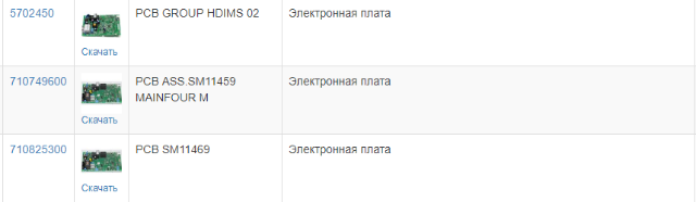

Дело в том, что в котле изначально была установлена плата SM11459A (первая прикрепленная картинка), но найти удалось только платы SM11469
и PCB Group HDIMS 02(на второй картинке скрин с поиска запчастей по серийному номеру).
Хотел узнать, возможны ли какие-то неполадки в работе котла в случае установки платы другого номера? Подойдет ли одна из этих плат для котла в принципе? Если подходят обе, то какую лучше брать, в чем между ними кардинальные отличия?

На скрине они взаимозаменяемые, проблем в работе быть не должно.

Спасибо! А в чем вообще различия между ними, не подскажете? А то уж разница в цене почти 3 тысячи.
Сообщения: 13335
Благодарил (а): 86 раз
Поблагодарили: 1752 раза
Новая плата для Mainfour 240F
Никакой разницы нет. Более того - до одного времени они и стоили одинаково. Потом Представительство решило скорректировать маленько.
Берите Бертелли (5702450). Тараканы у обоих есть, но у Бертелли их чуть меньше.
