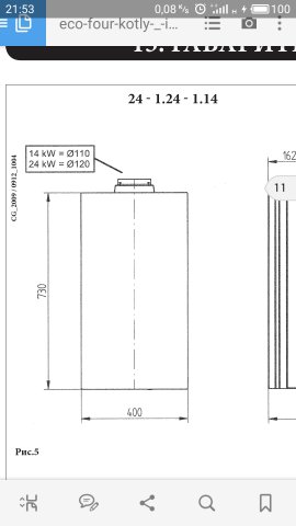

Добрый день. Ситуация классическая - дом построил, теплопотери в программе рассчитал - около 9-12 кВт (в настройках программы от вентиляции зависит): “Да ну нафиг”- сказал я и купил ecofour 1.24fi. (Проект по газу делали уже под купленный котел)Несколько зим показали, что программа считает неплохо, котел ни разу не включался в непрерывный режим, значит, теплопотери не превышают 12кВт. Магазины далеко, котел изнашивается - задумываюсь о приобретении нового котла а старый в резерв (и форсунки для СПГ еще купить). Ecofour 1.14 по всем размерам один в один, кроме диаметра дымохода. Есть решения для подключения 100/60 к дымоходу 110/80?Или это нежелательно делать?дымоход не длинный, но переделывать как-то не хочется, да и что это будет за резерв, если столько всего придется менять в случпе аварии...

У 1.24F и 1.14F выход одинаковый - 100/60.
Кроме того у меня есть сомнения, что замена котла вам чего-то даст.
Саломатин писал(а): 11 авг 2019, 11:19 котел ни разу не включался в непрерывный режим, значит, теплопотери не превышают 12кВт.
1.24 имеет минимальную мощность 9 кВт. А это значит, что теплопотери ваши не превышают 9кВт даже в максимум мороза? Если котел всё равно тактует.
Да, у 1.14 минимум заявлен в 6 кВт, но я в это слабо верю. Проще ограничить максимальной мощности вашего котла до 12-14 кВт, получите примерно то же самое.

Bahus писал(а): 12 авг 2019, 09:54 Да, у 1.14 минимум заявлен в 6 кВт, но я в это слабо верю
Немного нелогично, ведь конструкция котлов одинаковая, значит и минимальная мощность пропорционально меньше. У 1.14 не 6 кВт, тогда и у 1.24 не 9 кВт, а больше. Не так?
Просто снизить максимальную мощность не поможет, наверное, хотя... У меня обратная связь через комнатный термостат простой, может быть, котел просто на максимуме всегда работает? Мощность максимальную в меню снижал, но разницы не заметил. Пламя после розжига уменьшается и в процессе не меняется.

Саломатин писал(а): 12 авг 2019, 20:04 У 1.14 не 6 кВт, тогда и у 1.24 не 9 кВт, а больше. Не так?
Надо смотреть таблицу характеристик в самом конце того документа, из которого Вы картинку привели в своем посте.
А так всегда смело берите минимальную мощность 30%. Хотя промышленные и станционные котлы смогли достичь минимальной мощности 8-10%

Все же, какой диаметр дымоходы у котла 1.14? Исуществуют ли переходники, если он меньше , чем у 1.24?

Саломатин писал(а): 15 авг 2019, 20:44 Все же, какой диаметр дымоходы у котла 1.14? Исуществуют ли переходники, если он меньше , чем у 1.24?
Bahus писал(а): 12 авг 2019, 09:54 У 1.24F и 1.14F выход одинаковый - 100/60.

Уже не знаю, как еще объяснять...
log-win писал(а): 16 авг 2019, 20:51 пусть котел отдельно греет БКН и отдельно СО.
Так и сделано. Котел греет отдельно систему отпления, отдельно бойлер. Температуры выставляются совершенно независимо, ничего нигде не надо поддерживать. В моей модели бойлера нет термореле, это просто утепленная бочка со змеевиком. В нем есть стакан для установки датчика температуры, который напрямую подключается к котлу. В котле есть выходное реле для управления трехходовым клапаном. Вместо клапана реле включает соответствующие насосы через промежуточные реле(не обязательны). В режиме гвс включен насос бойлера, насосы отопления выключены. В режиме отопления -наоборот. Чаще всего включаю режим , когда при отключении встроенного в котел насоса выключаются насосы отопления, т.е. насосы отопления работают только во время работы котла.

Сообщение RADAR »
при такой схеме можно реализовать совместный нагрев всех потребителей тепла и уменьшить тактование иногда его не будет и вовсе...радиаторы греются по комнатному термостату(насос) остальные насосы работают постоянно, ТП через смеситель сделать и установить нужную температуру в нем...выход ГВС из бойлера тоже через смеситель и котел на максимум выставить по температуре...чтобы хватило самому горячему потребителю..? :?:

Саломатин писал(а): 17 авг 2019, 08:04 Уже не знаю, как еще объяснять...
Да я вас понял, вы меня не понимаете, ваша схема подключения и управление бкн не правильная , котел при включении нагрева бкн работает на полную , а для со можно и нужно выставлять другой температурный режим, полюс у котла для бкн режим антилигионел включается и жарит сильно. Как у вас в этом режиме со работает даже страшно представить. Должно быть правильно сделано, а не выдумки .
Если хотите оставить схему, то надо чтоб термостат бкн управлял на прямую своим насосом. А котел выставляйте на 70 и пусть потдерживаеи ее постоянно . Но летом гонять через гидрострелку не айс .
