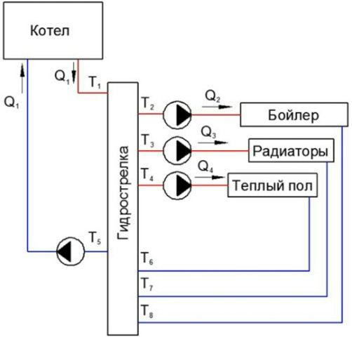

Схемы нет, на телефоне ее рисовать не умею. Вложил из интернета. Гидрострелка с коллектором на 3 контура.

Саломатин писал(а): 15 авг 2019, 20:44 По датчику температуры , который в бойлере установлен. Вода остыла - котел это увидел и включился.
Саломатин писал(а): 14 авг 2019, 16:29 по датчику температуры бойлера насос гвс
т.е. 2 датчика температуры в бойлере? один включает котел в режим ГВС? второй насос бойлера?

Насосы управляются сигналами с котла, предназначенными для управления трехходовым клапаном.

В бойлера есть свое термо реле , оно и должно у вас по выставленной температуре на бойлера и управлять насосом бойлера. Но в таком случае вам надо постоянно котлом поддерживать температуру в СО градусов минимум на 5 а лучше на 10 чем выставили в БКН. Но для СО это может быть многовато . Обычно на БКН ставят 60-65. Значить котел должен держать минимум 70 , а лучше 80.
Про дельту вообще не понял, на БКН выставили температуру , пока не нагрелмя насос и не выключится.
Правильнее всего вам поставить привод в котел на трехходовой клапан и термодатчик для БКН. Протянуть еще одну ветку от котла, и пустить БКН от этой ветки отдельно от гидрострелки, и насосом не надо управлять, пусть котел отдельно греет БКН и отдельно СО.

log-win писал(а): 16 авг 2019, 20:51 пусть котел отдельно греет БКН и отдельно СО.
Так и сделано. Котел греет отдельно систему отпления, отдельно бойлер. Температуры выставляются совершенно независимо, ничего нигде не надо поддерживать. В моей модели бойлера нет термореле, это просто утепленная бочка со змеевиком. В нем есть стакан для установки датчика температуры, который напрямую подключается к котлу. В котле есть выходное реле для управления трехходовым клапаном. Вместо клапана реле включает соответствующие насосы через промежуточные реле(не обязательны). В режиме гвс включен насос бойлера, насосы отопления выключены. В режиме отопления -наоборот. Чаще всего включаю режим , когда при отключении встроенного в котел насоса выключаются насосы отопления, т.е. насосы отопления работают только во время работы котла.

при такой схеме можно реализовать совместный нагрев всех потребителей тепла и уменьшить тактование иногда его не будет и вовсе...радиаторы греются по комнатному термостату(насос) остальные насосы работают постоянно, ТП через смеситель сделать и установить нужную температуру в нем...выход ГВС из бойлера тоже через смеситель и котел на максимум выставить по температуре...чтобы хватило самому горячему потребителю..? :?:

Да я вас понял, вы меня не понимаете, ваша схема подключения и управление бкн не правильная , котел при включении нагрева бкн работает на полную , а для со можно и нужно выставлять другой температурный режим, полюс у котла для бкн режим антилигионел включается и жарит сильно. Как у вас в этом режиме со работает даже страшно представить. Должно быть правильно сделано, а не выдумки .
Если хотите оставить схему, то надо чтоб термостат бкн управлял на прямую своим насосом. А котел выставляйте на 70 и пусть потдерживаеи ее постоянно . Но летом гонять через гидрострелку не айс .
