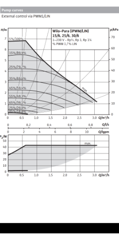

В моем котле установлен насос Wilo Yonos Para BXSL 15/6B PWM1. Нигде не могу найти график напор/расход.
Нашел только этот в OEM каталоге.
Wilo Para 15/6
Wilo Para 15/6
Можно ли его считать верным или все же он другой?

Bahus, это понятно, но документация не совсем корректная, котел 33, а все характеристики указаны только для двух младших моделей. Потом уже по серенику нашел полную исправленную версию. Я абсолютно не против изменения в конструкции. Но другой насос может обладать как таким же характеристиками, так и более лучшими. И это для меня сейчас немаловажно. Вопрос стоит в том, что либо насоса хватает с запасом, если верить характеристикам из oem каталога wilo. Либо хватает впритык, если верить инструкции, тогда надо ставить дополнительный насос, чтобы бы был запас.

- у вас в расчетах если я правильно понял есть два коллектора ,вот на кол-ре №1 суммарная потеря давления примерно 1.13 м .вод.ст. ,расход с кг/ в секунду в м3 /ч переведете сами ,и посмотрите на ваш график насоса . На №2 0.96 доведем до 1 м вод. стол.
То есть суммарно 2.13 м.вод. столба
Теперь подставляйте в график от насоса .

plehan, перевожу и смотрю, не проблема. Вопрос изначально был в том, что стоить ли верить графику из инструкции, с тем учётом, что она была не верная и для другого насоса.

- можно при условии если встроенный насос по хар-кам обеспечит вашу систему ,они все имеют остаточный напор ,по этому график у производителя насосов и график для котла это большая разница .
ganjubas77 писал(а): 18 авг 2019, 11:14 Вопрос изначально был в том, что стоить ли верить графику из инструкции, с тем учётом, что она была не верная и для другого насоса.
- если я правильно понял вы нашли исправленную версию паспорта ? Если так то для вас и будет этот график верным .

Нашел график насоса UMP 15-60 6M из oem каталога, сравнил с wilo. Они практически идентичны, так что верить графику из инструкции можно. Всем спасибо.
