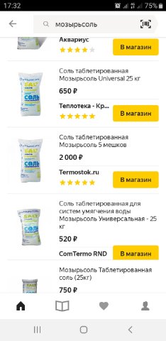

можно и до 20 рублей за кг найти. Очень хорошая соль Мозырьсоль, из Белоруссии.Bahus писал(а): 26 сен 2019, 10:27 Ну и солевой бак литров на 70-100. Расходы на соль (в районе 650-800 рублей за мешок 25 кг)

Мозырь нынче дОрог. Его не все покупать стали. У нас она в рознице сейчас 840 руб/мешок.
Добавили с этого года на склад Тыретскую отечественную. Вроде ничего, только погрязнее малость. Ну и таблетки сами огромные в отличии от Мозырьской. Впрочем и ценник не особо меньше. 615 руб.
