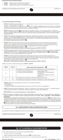

Радиаторное отопление, панель котла вынесена, на улице датчик температуры. Modul=1, Ambon=1, F10=2, build=3, yself = 1. K-reg котел сам регулирует. Все вроде работает, котел смотрит на температуру в помещении и включается при ее падении, но, к-reg = 1 по кривой при +5 теплоноситель = 35°. По факту: котел качает максимум 85° и при достижении нужной температуры температуры в доме - выключается. Из-за такого режима очень сильно чувствуются температурные волны :( подскажите, что настроено не так? Я предполагал что котел должен включиться и выйти на температуру основанную на кривой от уличного датчика. Подозреваю что монтажники ошиблись с параметрами.

Diminator писал(а): 10 окт 2019, 12:10Подозреваю что монтажники ошиблись с параметрами.
Подозреваю, что у тебя нет хорошей инструкции, вот тут https://baxi.ru/library/docs/ найди для своего котла, скачай и разберись, как и что должно работать. :)

Diminator писал(а): 10 окт 2019, 12:10 Modul=1, Ambon=1, F10=2, build=3, yself = 1
Я пользуюсь данным котлом вплотную меньше недели, перенёс панель в дом, на следующей неделе планирую прикупить и установить родной датчик уличной температуры, пока, изучая страницы форума, рискну предположить, у вас неправильно выставлен параметр F10=2, измените на "0". У вас установлен параметр для работы с дополнительным сторонним термостатам + с выносом родной панели ,а для только родной панели на стене (отдельно от котла), без термостатов, должно быть "0". ИМХО.

Выставил F10 = 0. Наблюдаю. В инструкции вообще нет описания F10. Хотя в инструкции от nuvola есть. Странно...

Diminator писал(а): 10 окт 2019, 12:10Я предполагал что котел должен включиться и выйти на температуру основанную на кривой от уличного датчика.
А какая кривая выбрана?

Diminator писал(а): 15 окт 2019, 12:37 Выставил F10 = 0. Наблюдаю. В инструкции вообще нет описания F10. Хотя в инструкции от nuvola есть. Странно...
И проверьте наличие, точнее отсутствие перемычки на контактах 1 и 2 колодки М1, это та, куда питание подходит, контакты 1 и 2 на колодке с противоположной стороны от ввода.

Такая же проблема. Даже с AMBON=0 греет на максимум (65 выставлено) а не set point. Хотя set point рассчитан и отображается правильно 39 градусов.
AMBON=0
MODUL=1
YSELF=1
F06=00
F10=00
Разные комбинации уже перепробовал. Все равно топит на максимум. Тем таких на форумах много, но все затухшие. Нет решения?

artful.tiger писал(а): 10 сен 2022, 23:59Тем таких на форумах много, но все затухшие.
:) Может топикстартеры виноваты? Всё заработало, а они промолчали.
Инструкция стр. 68, табличка. Прочитай внимательно, что там указано/рекомендовано.

Я наизусть там знаю все параметры на 68 странице. Куда смотреть то?
Вообщем удалось завести предсказуемую работу котла по уличному датчику но только с AMBON=0. Это когда клавиши на панели +- меняют k-reg.
Сделал следующее:
F06=00 (это само собой было так)
F10=02 (это для Luna 3 comfort означает что нужно подтверждение от термостата)
Замкнул перемычку между 1и2 на M1 (контакты подключения термостата). Получилось как будто включен термостат на сайте агрев.
И вот только в этом случае увидел что рассчетная температура “CH S^” по коэффициенту верно рассчитана и котел греет ее.
С AMBON=1 понять логику так и не удалось мне. Греет на максимум и все

artful.tiger писал(а): 11 сен 2022, 11:58Куда смотреть то?
Так не пойдет, если
artful.tiger писал(а): 11 сен 2022, 11:58Я наизусть там знаю все параметры на 68 странице.
В предыдущем сообщении указал куда смотреть, поэтому тебе придется все же читать и внимательнее, а то ведь тема опять затухнет. :)

Номер строки тогда ещё скажи.
Там рекомендовано MODUL=0 если нет уличного датчика. У меня он есть, и вся затея именно в модуляции температуры теплоносителя по датчику ДУТ

artful.tiger писал(а): 11 сен 2022, 15:21Номер строки тогда ещё скажи.
:facepalm:
Перечитай ещё раз (в табличке), внимательно! Только не по диагонали. ;)
