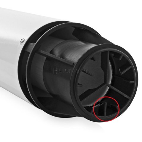

На данный момент стоит обычный дымоход baxi с черным наконечником. На этом наконечнике, изначально не было одной перегородки, на фото обвел красным, как раз туда залезает птица и котел встает с ошибкой. Дальше она пролезть не может и там застряёт. Пришлось закрутить туда саморез.

Да теперь не залезают.
Хочу поставить дымоход антиобледенительного исполнения, поэтому задал вопрос. Есть ли в MT71413614 защита.
В живую видел только khg71413611, не очень понравился длинный нос. Больше понравился у Royal Thermo в антиобледенительном исполнении, выхлоп удлинен на 20см и имеется внутри защита от попадания птиц.

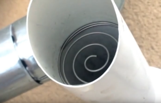

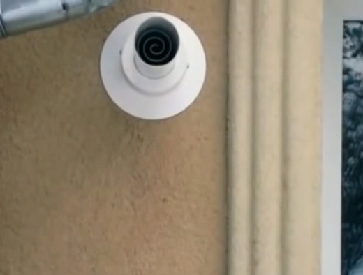

Защита устроена примерно так У viessmann примерно также, только пружинка стоит глубже.

В дымоходе MT71413611 есть защита, в виде спиралеобразной сетки, она рассеивает поток дымовых газов и защищает от проникновения посторонних предметов. Ответ от представителей baxi.
