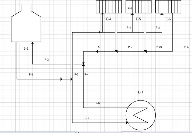

Как смог нарисовал схему в Visio, и вопрос мой в том как модернизировать систему что бы в прохладное лето, работали теплые полы, но при этом котел работал в правильном режиме
Отправлено спустя 2 минуты 42 секунды:
Схема отопления

brato4karik писал(а): 12 ноя 2019, 10:18как модернизировать систему что бы в прохладное лето, работали теплые полы,
Самый быстрый способ - перекрывать подачу на батареи, а котел переводить на ручное управление температурой теплоносителя.
