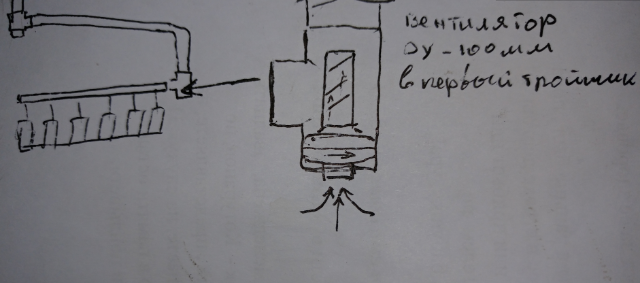

Да понял, спасибо. Я в первый тройник, хочу поставить вентилятор канальный с патрубком Д-100 мм. От руки начертил, ссылка ниже.
Вопрос автоматизации пока откры
https://cloud.mail.ru/public/5y9M/2cgmWavwW

Не плохое решение.
Обязательно учтите балансировку по аэродинамическому тракту котлов.
и наверное будет лучше корпус вентилятора вынести из тройника а оставить в тройнике только патрубок подачи воздуха. Эжектирующий вентилятор в щадащих для него температурах будет и удобнее обслуживать.
А самым правильным мне кажется это будет пересмотреть расположение сборного газохода. Его нужно расположить строго вертикально и никаких проблем описанных Вами выше не будет и соответственно эжектирование не понадобится.

Вертикальный участок повесить на внешней стене здания, а дымоходы котлов как раз в этот вертикальный дымоход уличный вывести.
