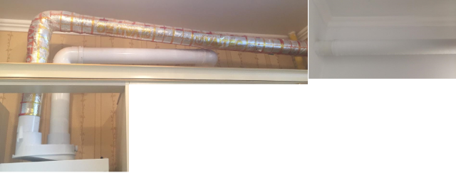

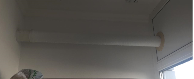

Добрый день.
При сильном ветре задувает котёл BAXI MAIN 5 FOUR, сильно гудит, плохо работает, моргает восклицательный знак неисправности.
Помогите советом что можно сделать.
Во вложении фото, часть справа это продолжение на лоджии, соответственно с выходом на улицу.
- Сообщения: 7452
- Благодарил (а): 73 раза
- Поблагодарили: 819 раз
- Возраст: 59
Помогите разобраться с котлом BAXI MAIN 5 FOUR
Диафрагму установить, в инструкции есть об этом информация. Можно смело ставить диаметром 41мм (а то и меньше, но тут надо больше информации).

IvanAnatolevich,
какая у Вас в данном случае смонтирована длина дымохода?
Какой этаж?
Себе на подаче холодной воды поставил фильтр, а после него (на входе в котел) кран для регулировки протока, лучше было бы установить регулятор давления, но руки ещё не дошли.IvanAnatolevich писал(а): 22 ноя 2019, 16:093) Плохо работает = вода то холодная то горячая, медленно теплеет
Если снять переднюю крышку котла вентилятор сильно ветром крутит (в момент, когда горелка не работает)?
Мастера газовый клапан регулировали?
2 этаж, дымоотвод в шахту - 1,5 метра, труба воздух - 3,5 метра
форточка практически всегда закрыта
если снять переднюю крышку при выключенной горелке гудит не сильно, подвывает периодически когда ветер сильный)
клапан регулировали
ещё кстати одна проблема сильный конденсат на трубе, часть которая на лоджии
клапан регулировали
В пятиэтажке? Дымоход в стене дома, как для газовых колонок?IvanAnatolevich писал(а): 22 ноя 2019, 20:062 этаж,
Форточка не имеет значения, забор воздуха по трубе.
Я просил обратить внимание на вентилятор, вращается или нет (на валу дополнительная крыльчатка, снаружи улитки, по ней видно, вращается или нет).
Да 5-этажка
Именно так, дымоход в стене дома.
Вентилятор вращается
Всё в точности совпадает.
Тяга в дымоходе слишком сильная, надо уменьшать диаметр на всасывании. У себя заузил вставкой до 30 мм, сейчас вентилятор вращается, но очень вяло (летом и в межсезонье большую часть времени обездвижен). Если заужение не уберет восклицательный знак, значит надо подрегулировать газовый клапан.
