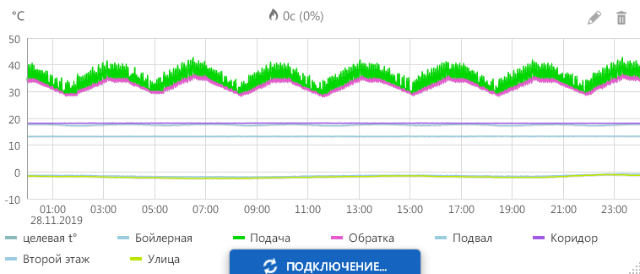

Pict1 - график сутки:
Мне виден период в 4 часа, в течении которых, температура подачи/обратки 2 часа растет и 2 часа падает. Что при этом происходит? Цикл нагрева? При этом почему так слабо ? Т. е. во время 2-х часового периода нагрева температура подачи увеличивается с 28 до 38. Это нормально ?

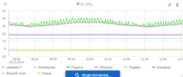

Pict2 - график за 4 часа:

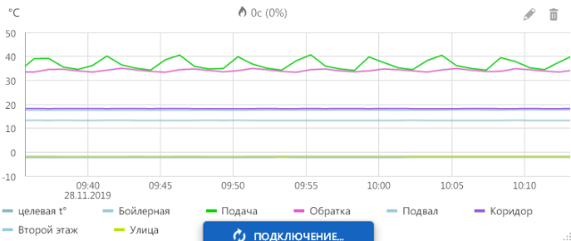

Pict3 - график за 20 минут
Также не очень понятна модуляция внутри основной кривой температуры подачи/обратки. Отчетливо виден трехминутный цикл и мини скачки температуры. Чем это вызвано ? Хорошо это или плохо ?

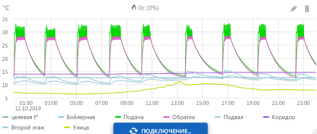

При более высоких температурах картина была такая:
Думаю так было лучше.
