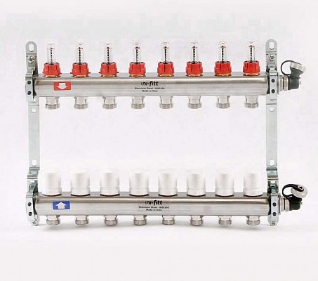

Всем привет. Подскажите пожалуйста , по котлу (луна 3) отопление и ГВС планируется такое , теплые полы с коллектором и насоссмесителем соломикс , бкн 120 литров от него ГВС , радиаторы первый этаж в 3х комнатах. Котел однокомнатный луна 3 комфорт 24кв. Нашел пару тем , что при такой схеме, луна 3 не очень подходит иза встроенного 3х ходового клапана . Если есть специалисты , подскажите , будет ли при таком раскладе котел нормально работать или будет постоянно тактовать ? Или что то из комплекта поменять ? Узел подмеса не хотелось бы убирать , потому что планируется пол держать в температуре 22-24 гр. А уже остальную температуру нагонять радиаторами , опять же если температуры ТП будет хватать, радиаторы не будут работать ( управление по насосу )

Теплый пол и радиаторы будут работать как 2 независимых контура . В моем понимании и желании сделать так. Если есть в этом котле термо датчик , встроенный , то я бы хотел первое положение 3х ходовки пустить на бойлер с приоритетом , второе положение на радиаторы и теплые полы, выносной датчик температуры ставим на обратку ТП и радиаторов . Чтобы котел не работал в тупик он будет работать постоянно в паре с бойлером , по необходимости переключаться на отопление. Вот я не могу понять, этот котел можно так настроить? Я не очень разбираюсь, но хотелось бы так сделать))) такая схема у друга , в доме очень комфортно и пол не жгет ноги ) но у него обычный напольный котел.без всяких клапанов .
Отправлено спустя 2 минуты 20 секунд: комплект теплого пола планируется такой там сразу подмес насос расходомеры и термостатические вентили

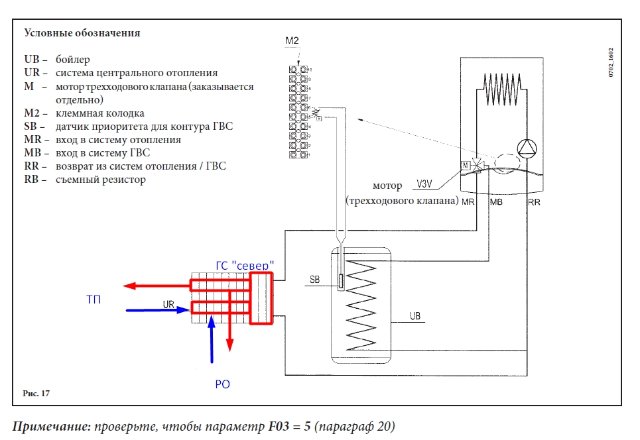

Да вроде всё нормально написано. По пунктам:
Обратки обоих контуров соединяются тройником и одной уже трубой заходят в обратку котла (самый правый патрубок).
Соответственно, по датчику ГВС котел будет переключать трехход на подачу в змеевик (приоритет ГВС). Всё остальное время он будет поддерживать температуру в СО исходя из показаний датчика температуры системы отопления. На контуры, естетственно, задается разная температура (для каждого своя).
Тупик в СО возможен только если на каждом приборе будет термостатика и она вдруг везде закроется в нулину. Чтобы этого избежать, после оконечного радиатора делают петлю, объединяя подачу с обраткой. При таком раскладе как бы термостатика не отрабатывала - циркуляция не нарушится.
Кроме того есть ТП, которые всегда будут открыты. Термоголовка в узле регулирует проход подмеса, а не подачи. Ну мне так кажется, это надо его инструкцию курить.
Так что не вижу сложностей. Обычная типовая схема комбинированной СО с приоритетом БКН.
Второй слева патрубок - подача на змеевик (это положение трехходового - ГВС).Eklips2 писал(а): 21 янв 2020, 10:26 то я бы хотел первое положение 3х ходовки пустить на бойлер с приоритетом
Первый слева патрубок - подача в систему (это положение трехходового - отопление).
Выносного датчика нет. В котле стоит погружной датчик, который контролирует температуру в СО. Для контроля температуры в бочке вам потребуется комплект подключения бойлера к котлу Луна. Там датчик ГВС и сервомотор трехходового клапана.
Это непонятно. При работе на бойлер котел в тупик при всём желании работать не будет. Ну разве что перекроете краны у бочки, а режим ГВС не отключите. Но сразу после включения на ГВС словите на котле ошибку 25E.Eklips2 писал(а): 21 янв 2020, 10:26 Чтобы котел не работал в тупик он будет работать постоянно в паре с бойлером , по необходимости переключаться на отопление.

немного разобрался. Я имел ввиду что, когда бойлер нагрет, ТП нагрет , у них инерция большая, какое то время ТП работает в узле подмеса, радиаторы выключены. И котел будет греть малый круг или сам себя , очень часто будет посто так работать или как я вычитал тактовать))) но вообщем как я понял от этого никуда не деться , либо выкидывать узел подмеса и держать пол в минимальной температуре которую может выдать котел ..... Тогда ещё вопрос, Смотрю ещё на котел ЭКО фур , что я теряю если откажусь от луны ? Чем они отличаются по мимо управления ?Steamboy писал(а): 21 янв 2020, 07:29 Это непонятно. При работе на бойлер котел в тупик при всём желании работать не будет. Ну разве что перекроете краны у бочки, а режим ГВС не отключите. Но сразу после включения на ГВС словите на котле ошибку 25E.
Отправлено спустя 10 минут 40 секунд:
Получается что луна что ЭКО фур , нужно будет докупать выносной термодатчик и 3х ходовой клапан ?

Для Луны нужно будет купить свой комплект (сервомотор и датчик). А вот в одноконтурном EcoFour трехходового нет с завода. Поэтому и комплект свой. Там сервомотор, датчик и внешний трехходовой. И стоит он, соответственно 11 тыр против 3 тыр Луновского комплекта. Поэтому итоговая сумма примерно одинаковой будет.

А скажите пожалуйста номер комплекта , сервопривод и термодатчик для луны . Они же без разницы, закрытая - открытая камера , 24 -31 кв ? Спасибо!

Комплект для Luna-3 (Comfort) - KFG71411191- Рекомендованная розница - 30 евро.
Комплект для EcoFour - KHG71409631- Рекомедованная розница - 134 евро.
Генеральный каталог, страница 79.
