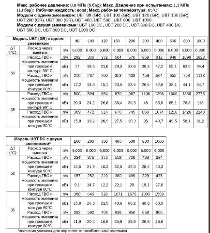

Я ориентировался на Baxi UBT, сейчас глянул в таблицу, вариант с одним змеевиком GR более врожорлив
С двумя змеевиками DC уже более привлекательный, но с пометкой
