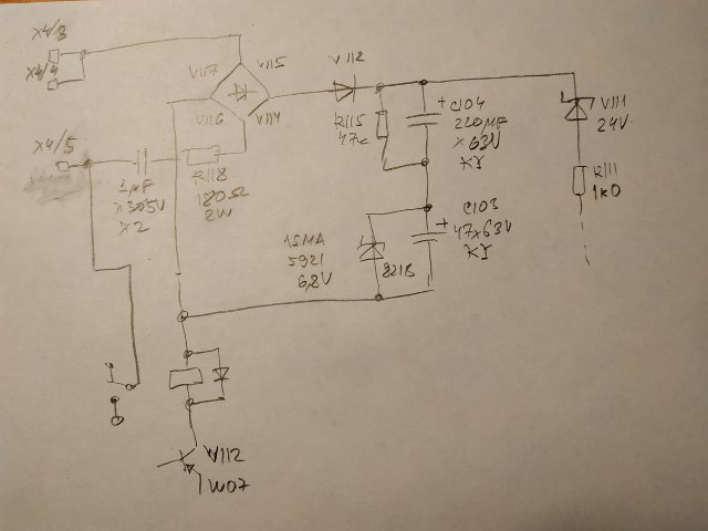

Здравствуйте!
Котёл Slim 2.300Fi был запущен весной 2014г. Работал постоянно и без нареканий до последнего времени. Приехал в прошлые выходные - котёл не работает, мигает правый красный СД. Разбирательство показало, что сгорел (буквально) резистор R118. При этом существенно прожёг плату. Под рукой оказались несколько резисторов и я "изготовил" резистор 180Ом уже не два , а 5 ватт. Наблюдал три дня - всё работало, резистор холодный. Приехал сегодня - та же картина: отвалилась пайка составного резистор - котёл не работает. Понятно, что двухваттные резисторы просто так не горят. Определить виновника я не могу. В котлах смыслю немного. Поэтому прошу помощи. Что именно питается через этот резистор? По жгуту от платы, вроде насос (тот, что пониже). На насосе есть следы теплоносителя и подсохшие потёки на полу. Подскажите что делать? Куда смотреть?

Bahus, эта позиция понятна, хотя не имеет оправданий. Что там и куда идёт на плате я смогу разобраться, раз уж такая позиция. Вопрос в том, что вызывает это сгорание. Просто замена платы может привести к тому, что и у новой платы сгорит этот резистор. Согласны? Если понять куда протекает через резистор 180Ом (2Вт) ток между 0,25 и 0,5А (примерно) можно понять кто виновник: сама плата (Бог с ней, заменю) или же нечто внешнее. Может быть не плату надо менять, а что-то другое! Вопрос-то, в основном, в этом.
Совет "позвать специалиста" можно не давать, соображу сам.
И ещё. На насосе, что левее и ниже (подающий?), есть следы теплоносителя. Прямо на таком "рычажке" (не знаю, что это такое) на пластиковой крышке. Это проблема? Если да, то как меняется насос? Ведь надо сливать теплоноситель? Или ....?

Так, парни. Хватит сраться.
Я то имел ввиду, что по вашему вопросу выбрана не совсем удачная площадка. Это вам на монитор надо или на другой подобный форум электронщиков схемотехников. На некоторых даже есть отдельные разделы по электронике газовых котлов. А эдесь "поломалось-чинимся" подразумевает выявление неисправного компонента котла, а не его восстановление (хотя согласен, такие темы тоже есть. В основном про вентиляторы дымоудаления и насосы).
Проблема, согласен, может быть с навесным. Но пока не выяснить чего за цепь - мы возвращаемся к предыдущему абзацу.
Ну если вдруг понадобится:
Чертеж
Инструкция
Интерактивный чертеж
Вполне себе имеет. Электроника на завод приходит готовым блоком. Поэтому если плата бракованная - Baxi меняет её на новую, ну а потом уже сама разбирается в производителем компонента.
Чертеж
Инструкция

Bahus, верно, монитор ближе к резисторам (я там пока ещё не интересовался). Чтобы отсечь эмоции, формализую.
Есть проблема в приборе, состоящем из кирпичей, содержимое которых - тайна (бывает). Есть рыдающий пользователь этого прибора. приходит спец и говорит: меняем кирпич номер три (например). Цена - как новый двигатель от СУ 57. Рыдающий пользователь часто кивает (холодно ему) и соглашается. Но проблема осталась на месте! Опять приходит спец и меняет кирпичи последовательно за счёт пользователя. А производитель говорит: знать ничего не знаю, кирпич - и всё. Метод перебора вариантов до победы (включая весь прибор) всегда приводит к положительному результату! Это разве логично, правильно? Плата эта - простая. Даже проще, чем у какго-нибудь УПСа. Самое главное, конечно, программа в контроллере. Заметьте, я не покушаюсь на святое!
И не требую ассемблерных кодов
Отчего такой секрет? Я занимаюсь разными электронными устройствами лет 40. И не поверю, что производитель котла ничего не знает про контроллер. Это всё равно, что доказывать мне, что земля плоская
. Ладно, допускаю, что есть какие-то соглашения. Бог с ними. Но есть же и люди-пользователи и ремонтёры! Они, конечно, как младенцы: никогда ничего не слышали ни про какие схемы и резисторы
Вот откуда в сети берутся абсолютно недоступные схемы разных устройств?
Кстати, я как-то (давноооо) на мониторе выложил с фотками последовательность замены манжеты люка на стиралке - недолго прожила тема: отнял хлеб у хороших людей!
Ладно. Я понял всё про спасение утопающих
Вишенка на торте: когда я позвонил в сервисную службу г. Струнино, мне там сообщили, что если у меня есть запчасть, то они готовы её заменить. Хоть и холодно было, я ржал, как конь
Отправлено спустя 4 минуты 7 секунд:
Bahus, за доки - отдельное спасибо!

Ваше негодование понятно. Однако дела обстоят ровно так, как я и написал (исходя из того, что знаю сам).
Позиция производителя озвучена - мы как АСЦ её придерживаемся. По крайней мере пока изделие на гарантии.
Да и негарантийные ремонты - ну другая это ниша. Абсолютно. Если возникнет необходимость - да найдем грамотного схемотехника, отрисует он схемы на разные модели, сострогает стенды, спаяет программатор для снятия/заливки дампа. И вперед. Но пока такой необходимости не было. И сомневаюсь что возникнет в текущем формате нашей компании.
Ну а кто-то и такими вещами занимается. Значит считает это востребованным и необходимым (вроде даже кто-то на форуме был из подобной компании, которая платы восстанавливает). Равно также и не занимаемся промывкой теплообменников. Ну не рентабельно это для нас. Надо вгрузить бабла на оборудование, выделить персонал, найти удовлетворяющие потребностям площади. Когда это всё отобьется и начнет приносить дивиденды. А в какую-то компанию десятками в день теплообменники несут. У них инвестиции в раз отбиваются. В конце концов это бизнес...
Много лирики, мало толку.
Стало уже интересно. Взял плату, упорно крутил полчаса.
Моё мнение (напоминаю - я ни разу не схемотехник, не электрик и вообще у меня по физике тройка):
Насос, который пониже - это насос бойлера. Его питание осуществляется от колодки А8 через реле К2. Само реле включено в схему сразу после вводного электропитания. Резистор 118 находится дальше по схеме. Так что если бы была проблема с этим насосом - скорее вводные предохранители бы стрельнули бы. Впрочем проверить насос несложно же. Открутить торцевую пробку, повертеть вал отверткой. Если будет клинить, это почувствуется. Да и ток померить во время его работы не так уж сложно, главное тококлещи чтобы под рукой были.
По поводу данного резистора - у меня вообще сложилось впечатление, что он стоит в обвязке блока питания низковольтной части. Как-то в кучке стоят помехоподавляющие конденсаторы, диодный мост и трансформатор. С другой стороны вы говорите, что после перегорания - светодиоды горели. Так что мне сложно дальше что-то говорить. Повторюсь, тупенький я в этом.

Bahus, мигал красный светодиод 8 - "блокировка при неудачном розжиге".
А может такая проблема (с насосом) быть разовой? Я смотрел много всяких текстов и видео и вроде, как, если этот Грюндфос заклинил - то заклинил. "Отклинивания" не наблюдалось. После последней замены резистора прошла неделя. Всё работает, резистор холодный.
Тут ещё вот какая штука. У меня развязывающий транс питания котла слабоват -всего 150Вт (пожидился в своё время и не заказал 200Вт
). Если б насос клинил или потреблял слишком большой ток, напряжение на вторичке транса провалилось бы. Или выгорел бы ещё один предохранитель (2А - медленный), который не имеет отношения к котлу, а есть принадлежность транса. Он жив-здоров. И внутренний предохранитель котла цел.
Дополнительную интригу вносит обстоятельство, о котором я не знал раньше: на неделях, когда выгорали резисторы в котле, у нас вырубали электричество. И последний раз что-то долго возились в силовом щите (что-то буквально сгорело). Собственно, возникла мысль: а не могли ли электрики просто отключить нейтраль в щите и это стало причиной неопределенного питания котла (что не понравилось резистору)? Нейтраль у меня заведена на выход транса (у котла она получается определена), но если её отрубили в силовом щите СНТ это тоже самое, что она отсутствует. С другой стороны эта конструкция работает с 14 года, а проблема возникла только сейчас. И УПС часами работал с котлом без проблем. Загадка!
Отправлено спустя 11 минут 23 секунды:
Starik, проблема не в том, что я жмот невыносимый (я даже подумываю купить резерв), а в том, что нет уверенности, что замена платы меня избавит от проблемы. Общение с т.н. "сервисной службой" меня опечалила. Это, правда, не сервис именно Baxi, а некие люди, которые требовали заключения договора на обслуживание газового оборудования, когда мне подключали газ. Я им не платил, но они и не спрашивали про это, когда я им позвонил с проблемой.
Я согласен с тем, что каждый должен заниматься своим делом. Кто может мне гарантировать, что приехавший сервисмен - профи? А не заменятель "чего-нибудь, потому, что хрен его знает"? Я согласен заплатить за решение проблемы, а не за рассказ о неремонтопригодности платы.

Здравствуйте! Из боязни получить ещё одну остановку котла решил немного поковыряться в плате, несмотря на -17 на улице. Кусок схемы маленький и ограничен морозом
. Сколько успел. Резистор, как я и предполагал -гасящий. Как и предполагал tsv63, случился обрыв стабилитрона V111. Опять же под рукой оказались только 12В стабилитроны. Состряпал из них 24В. поскольку у старого обрыв - припаял прямо поверх. К сожалению на "родном" корпусе стабилитрона MELF нет никакой маркировки. Но, в целом, с его мощностью понятно. Напряжение, измеренное на резисторе R118 до замены стабилитрона около 17-18В (немного скачет) при заменённом - 11,8 (стабильно). Что даёт ток почти 100мА в первом случае и 65мА во втором. Соответственно объяснение перегрева рассеиваемой мощностью: 1,8Вт и 0,77Вт. К этому надо прибавить заметное тепло от котла. Поскольку завершить схему не получилось, остался вопрос: какого хрена? Чтобы глобнулся диод - обычное дело, а чтобы стабилитрон - не совсем обычно. Т.е. вполне возможно, что неисправность где-то ещё есть. Буду наблюдать.
Было предположение, что приказали долго жить электролиты (на ощупь градусов 50°). Оказалось, что все 4 живы-здоровы. Потому, что это хорошие конденсаторы: серия KY (теперь KYA). от 4000 до 10000 часов на 105°С. При ОС 40-50, думаю, 70000часов . А может и больше. Но вообще-то и хорошим конденсаторам через 7-8 лет придёт конец. Очень уж много тепла, да ещё и в невентилируемом кожухе. Мои конденсаторы оказались молодцы: все ёмкости как у молодых (измерял приборчиком хорошим).
А вот параллельно конденсатору C103 установлен 1,5Вт стабилитрон 6,8В (1SMA5921) Он жив, но зачем он там- я не понял. Но, наверное, если видеть всю схему можно и это понять. Но, однако ж сгоревший 0,5Вт, а живой 1,5Вт. Странно...

lpm61, похвально, хорошая работа проделана, обычно так и поступаем. Вам пытались про монитор намекнуть, глядишь и рисовать не пришлось бы.

tsv63, да чего там намекать. Я там был. Результат - нема у нас схемы. БольшООООй секрет
. Ладно, мне летом теплоноситель менять, вот и погружусь может глубже со схемой.

lpm61, ну, фрагментов этого участка хватает...
