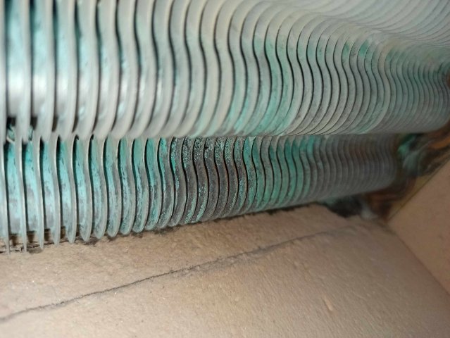

Добрый день уважаемые участники форума!
Включен новый котёл, Baxi Luna Comfort 240i, выносная панель управления вынесена от котла в отдельную комнату.
Установленные параметры: ABMON=1, MODUL=1, уличного датчика нет. Дом 100кв.м, тёплые полы и радиаторы по всем помещениям. Котёл очень часто тактует(при включении горелка работает на минимуме, потом выключается и через 3 минуты сразу же включается опять на минимуме).
Комнатный термостат выставлен на +20градусов в помещении, при этом на теплообменнике за 2 недели работы котла со стороны обратки образуется окись и нагар. Нагара на выпуске котла в дымоход нет. Фото во вложении.
Настройщики, кто запускали котёл и отопление без выезда говорят что это из-за недостаточности тяги или вентиляции. Тяга есть, котёл в ошибку отсутствия тяги не разу не попадал, убирал на неделю колпак на дымоходе - прирост нагара есть. С вентиляцией субъективно тоже проблем вроде нет.
Подскажите, что может быть настроено не так, может быть такая проблема из-за недостатка тяги или вентиляции?
P.S. Пока для эксперимента выставил ABMON=1 MODUL=0 и увеличил F18 до 10 минут, чтобы уменьшить тактование и увеличить прогревание теплообменника в циклы нагрева.

Думаю, обратка приходит сильно холодная. Это проблемы циркуляции в СО.

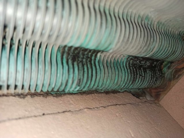

Пару дней назад (на улице -1 градус) наблюдал такую ситуацию: после остановки горелки температура CH 0> (датчик подачи) снижалась с 34 градусов до 26 градусов (Делаю вывод что обратка после цикла прогрева ~26 градусов ). При этом на термометре подачи в тёплые полы - 30 градусов.
Как же работают такие котлы с отоплением только с тёплыми полами, там на обратке наверняка нет 50 градусов?
Есть какие-то рекомендации производителя, какой должна быть температура обратки, чтобы не образовывался кондесат на теплообменнике?

Зеленая окись это из-за низкой температуры воды на входе в котел. И это не проблемы с расходом воды в СО.

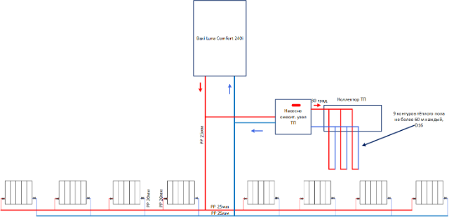

Нарисовал текущую схему отопления. На входе и выходе радиаторов подключены шаровые краны (эх, поддался я на уговоры установщиков не ставить термоголовки.. ), краны сейчас открыты полностью.
В тёплый пол подаётся температура 30 градусов.
Как считаете по какому пути мне пойти, чтобы увеличить температуру обратки:
1. Зажимать/регулировать радиаторы, чтобы была меньше теплооотдача через них (в межсезонье я так понимаю и ТП справляется с оборгевом).
2. Городить малый круг теплоносителя около котла с термостатическим клапаном, (чтобы сначала обратка достигала более высокой температуры, а уже потом шёл подмес тёплого теплоносителя в СО).
3. Отказываться от модуляции пламени горелки котла "MODUL=1" и выставлять более высокую температуру теплоносителя вручную?

начните с 1-го варианта и замените вcе шарики на термоголовки на подаче и седельные балансировочные вентельки на обраткеAlexey12345 писал(а): 04 фев 2020, 17:07 1. Зажимать/регулировать радиаторы, чтобы была меньше теплооотдача через них (в межсезонье я так понимаю и ТП справляется с оборгевом).
вариант номер 2, это ни есть правильно, так как все равно придете к балансировке
Вариант номер3, это вообще в корне не правильно, тратить газ по чем зря и свои деньги
Отправлено спустя 24 минуты 21 секунду:
что касается шаровых кранов... Когда они открыты полностью, то расход через радиаторы возрастает (почему они и быстро нагреваются если на прямой как в вашем случае 34) и обратка должна быть как в Вашем случае 26 градусов... при этом эффекте насколько я понимаю, если рассматривать теплосъем с радиаторов то он минимален, так как разница температур между прямой и обраткой минимальна, а если рассматривать теплоотдачу к воздуху в доме, то она максимальна, так как он нагревается быстрее от теплого радиатора. Но есть так же и противоположный эффект, если поприжимать радиаторы, то котел сам модулированно поднимет температуру воды в СО, что приведет тоже к повышению температуры обратки но только перепад температур на радиаторе будет выше но и обратка тоже подрастет выше 26 градусов. Например на прямой воде 45 градусов, а на обратке уже 30-32 будет...Alexey12345 писал(а): 04 фев 2020, 17:07 На входе и выходе радиаторов подключены шаровые краны (эх, поддался я на уговоры установщиков не ставить термоголовки.. ), краны сейчас открыты полностью
И во всю эту картину радиаторного отопления вносит свой вклад низкотемпературная система теплых полов.
При этом не стоит забывать про качество газа (его хим состав), что к нам поступает на внутренний рынок. И соответственно, что ни делай со своей СО, ни один медный теплообменник с таким соством газа, не выдержит, что бы не окислиться

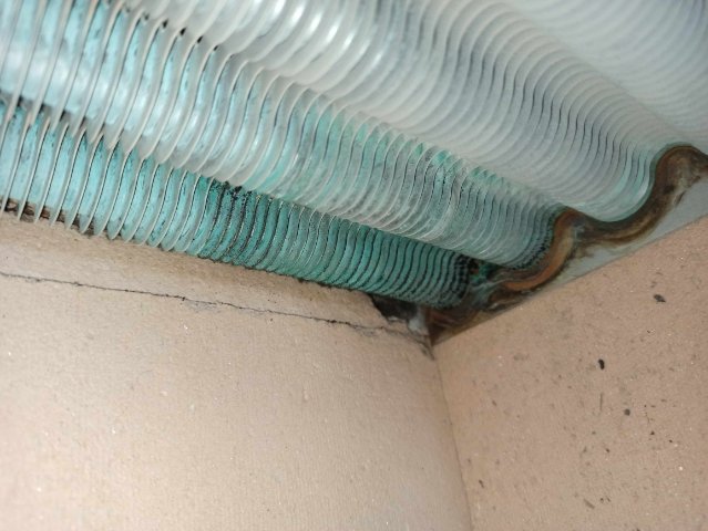

Выключил радиаторы кроме последних в ветках (чтоб насосу было через что качать). Все неделю дом топился только тёплыми полами и двумя радиаторами. Температура обратки ~ 25-26 градусов после цикла работы котла. Температура на улице ближе к нулю. На теплообменнике опять "наросло" как я считаю достаточно много нагара. Опять почистил зубной щёткой с пылесосом. Фото до и после чистки прилагаю.
Что-то непохоже на "нормальный" износ. Т.к. такими темпами, если не чистить теплообменник прогорит за год - два. Чёрный нагар во время работы горелки разогревается докрасна, на горелки осыпается оч. много чёрных крошек.
В интернете встречаю отзывы что мол на низкотемпературном режиме теплоообменник настенного котла прогорел за год - два.
Склоняюсь к установке трёхходового клапана для подогрева обратки.
Есть у кого то опыт, будет это работать без дополнительных гидрострелок и насосов так как это делают для твердотопливных котлов?
Поможет это сохранить теплообменник? По моему лучше уж один раз вложиться в трёхходовый клапан, чем каждые 2 года менять теплообменник за 10-12 тыс.

Точно с дымохода назад не льёт?

Дымоход сендвич, по чердаку и над кровлей(в коробе с вентиляцией) ещё дополнительно утеплён. В отстойнике под ревизионным тройником конденсата нет, внутри самого дымохода конденсат был замечен только в момент первичного пуска.
Ради справедливости надо отметить, что в дымоходе не соблюден разгонный участок, всего ~17 см, вместо рекомендованных Baxi двух диаметров дымохода = 240 мм. Но как я почитал, это скорее может повлиять на пуск котла в летний период, чем на проблемы с конденсатом.
Да и тот аргумент, что окисление и нагар появляются явно только на вводе обратки в теплообменник указывает на то что это не от затекания как бы.
