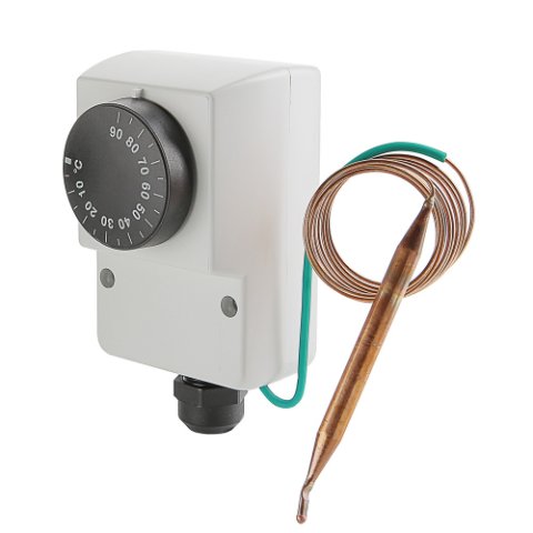

Термостат под утеплитель на трубу, навроде такого:
И в параллель к комнатному, будет запускать котёл если температура понизится ниже уставки.

И будет перегревать помещение, т.к. дополнительный термостат будет следить за температурой уличной трубы, а не за температурой помещения.

dobsan, да, тут есть риск перегрева помещения, тогда термоголовки автору в помощь или зональное регулирование.

температура же будет там выставлена на минимум возможный, (+5 например), как это отразится на перегреве помещенияAlex_Kovy писал(а): 26 фев 2020, 09:10 И будет перегревать помещение, т.к. дополнительный термостат будет следить за температурой уличной трубы, а не за температурой помещения.

traps, проблема в том, каково качество теплоизоляции трубы ( и соответственно тепловые потери через эту тепловую изоляцию) и какова величина теплопередачи от воды СО через стенку трубы к капиляру (капсулю) термостата при точке контакта размером шириной 1мм?

И как вы видите логику срабатывания? Попробуйте для себя разложить по полочкам что и когда будет срабатывать. Комнатный отключает котел при прогреве помещения, а "улично-трубный" его шунтирует, когда температура трубы будет мала. Котел берет под козырек и бодро начинает греть то, что ему приказано, т.е. помещение, нагревая попутно трубу на чердаке.traps писал(а): 27 фев 2020, 09:09температура же будет там выставлена на минимум возможный, (+5 например), как это отразится на перегреве помещенияAlex_Kovy писал(а): 26 фев 2020, 09:10 И будет перегревать помещение, т.к. дополнительный термостат будет следить за температурой уличной трубы, а не за температурой помещения.

traps, это перерасход газа...

котёл нагревать трубу будет от силы пару минут.
может случиться что термостат на трубе никогда не сработает.
а человек хочет просто перестраховаться
ни слова про то какой дом (полагаю не термос) и как долго находится котёл в режиме ожидания в морозы тожеansar писал(а): 22 фев 2020, 14:03 но все равно боязно, что в сильные морозы при отсутствии циркуляции может перемерзнуть.

если к примеру датчик сработает при температуре теплоносителя +3, и отключит котел при температуре теплоносителя +8, насколько это будет критично, ведь даже просто от включения насоса, при движении теплоносителя из теплых комнат уже повысится температура, и ведь данная ситуация это всего лишь
т.е. при очень хорошо утепленной трубе, не более чем аварийная страховка - предосторожность, не факт что этот датчик будет часто срабатыватьansar писал(а): 22 фев 2020, 14:03 боязно, что в сильные морозы при отсутствии циркуляции может перемерзнуть.
Вопрос ведь стоит в том ТС пишет
какие еще варианты могут быть? То что предложил dobsan, самое верное.ansar писал(а): 22 фев 2020, 14:03 Да, не продумал в период строительства, а теперь никак не изменить

учтите площадь контакта трубы и капсуля термостата и теплопроводность стенки трубы.dobsan писал(а): 27 фев 2020, 21:33 если к примеру датчик сработает при температуре теплоносителя +3, и отключит котел при температуре теплоносителя +8, насколько это будет критично, ведь даже просто от включения насоса, при движении теплоносителя из теплых комнат уже повысится температура, и ведь данная ситуация это всего лишь

Большое спасибо, ваш вариант с термостатом мне нравится!dobsan писал(а): 25 фев 2020, 23:15 Термостат под утеплитель на трубу, навроде такого:
Благодарю всех за идеи и комментарии!
Трубы - полипропилен диаметром 25мм. Теплоизоляция - типа Энергофлекс на каждую трубу (подачу и обратку), поверх на обе трубы минвата УРСА 100мм, снаружи всё обёрнуто подкровельной мембраной для пароизоляции. Думаю, что если датчик термостата уложить вплотную вдоль обратки под все слои теплоизоляции, будет нормально.Steamboy писал(а): 27 фев 2020, 09:32 traps, проблема в том, каково качество теплоизоляции трубы ( и соответственно тепловые потери через эту тепловую изоляцию) и какова величина теплопередачи от воды СО через стенку трубы к капиляру (капсулю) термостата при точке контакта размером шириной 1мм?
