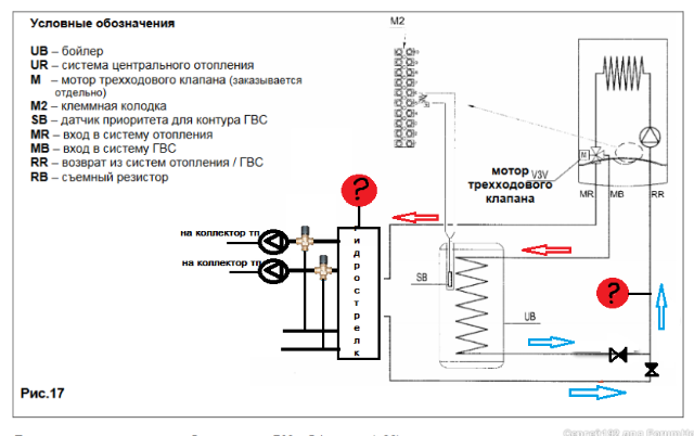

Подключен бкн и и отпление по следующее схеме
https://ibb.co/z66yZJV
Повесил выносные термометры на трубах подачи в коллекторы ТП, на них получаю повышение температуры в момент нагрева БКН и нагрев трубы обратки до гидрострелки.
Означает ли это что насосы ТП UPS25-40 тянуть обратку через гидрострелку (по красной стрелке) в момент работы режима нагрева бкн?
Так же интересует вопрос, нормально ли, что при нагреве БКН , модуляция горелки 100%, при достижение котлом 85гр, я иногда слышу кипение воды, и характерный гул?

Нагрев насколько интенсивный получаете? Что с обратными клапанами?

Получаю нагрев 1-2 градуса на подаче в коллектора ТП.
обратных клапанов нет, ни на контуре нагрева БКН. ни на обратке из гидрострелки.

Нужен обратный клапан между обраткой от гидрострелки до тройника соединения обратки из бкн?

Обратный клапан конечно решит эту проблему , но не понятно почему она возникает .
Трех ходовой должен во время ГВС полностью перекрывать ветку отопления, и как бы создавать тупик.

как вариант:
если расширительный бак подсоединен к гидрострелке, то в случае нагрева БКН горячая вода расширяется и попадает в контур гидрострелки, откуда насосами засасывается в контуры отопления
у себя перед тройником на обратки ГВС и БКН установил обратные клапана, но теперь вопрос куда подсоединить расширительный бак.
Если к гидрострелке, то куда будет расширяться вода при нагреве БКН? Хватит ли расширительного бака внутри котла?

а можно ли присоединить расширительный бак к патрубку на 1/2, который должен был использоваться для подачи холодной воды. Судя по схеме он напрямую связан с обраткой из системы отопления.
Всё-равно заполнение системы происходит через гидрострелку.

А чего мешает тройник врезать в указанном месте, а патрубок подпитки в покое оставить?

В принципе ничего не мешает, просто система уже собрана, кроме расширительного бака. И при его установке возникла дилемма.
Зачем что-то резать и паять, когда есть свободные патрубки на гидрострелке и котле. Вероятно идеально для этого подходящие, но в силу своей не компетенции в этом вопросе и прошу помощи.

А обратные клапана нужны между обратками гидрострелки и БКН?
