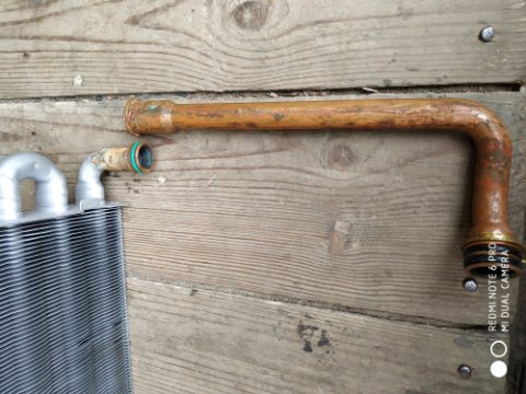

Добрый день. Помогите устранить протечку котла.
История такова. Котел Baxi eco compact 14F практически сновья подтекал по соединению вертикальная трубка подачи - теплообменник.
Вызванный мастер заменил резиновый уплотнитель, но через пару месяцев котел снова потек в этом месте.
После этого котел был заменен и несколько лет пролежал в гараже.
Сейчас хочу привести его в рабочее состояние и использовать в отдельно стоящей кухне площадью 25 кв.м. для обогрева и горячего водоснабжения.
Подскажите, почему может подтекать в этом месте и как можно это устранить? Заменить медную трубку? Нормально ли будет работать котел на обогрев 25кв.м.? Надо ли и как уменьшить мощность котла на отопление? И еще три дня отмачивал нипель на гидроаккумуляторе, но он так и не сдвинулся, как его вывернуть?
Как устранить протечку?
для начала заменить уплотнение на оригинальное с чисткой места... с ниппелем может быть засада и он уже никогда безболезненно не выкрутиться...
Спасибо! А почистить чем, шкуркой 1500 можно? Резинки густой силиконовой смазкой можно смазывать?
