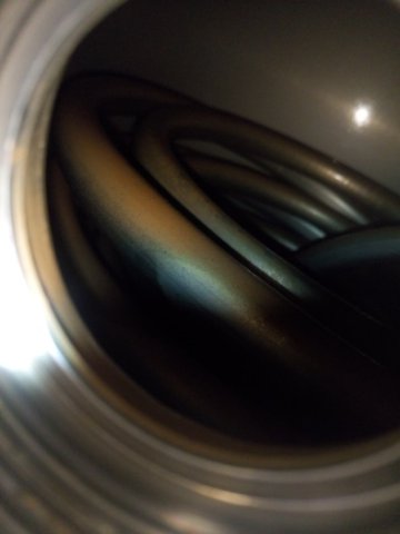

Вот удалось запечатлеть внутренности. Что-то сложно назвать накипью... ну посмотрим как будет себя вести после процедуры очистки.

BAXI Luna 3 Comform 1.310 fi перестал возвращаться на отопление после бойлера
поставьте 3.
И посмотрите реакцию котла во время разогрева, при водоразборе.
Отправлено спустя 4 минуты 1 секунду:
может эта накипь и есть в виде тонкого налета на змеевике, но я больше увидел естественный окисел от эксплуатации
Уже все почистил. Урок уяснил
Если честно не ожидал в косых фильтрах увидеть такую каку. Вроде вода в СО не проточная. Подпитываю по чуть чуть ну раз в пару месяцев и того реже. Осенью проверю еще раз, если будет так же плохо, задумаюсь об антифризе.
- Сообщения: 7445
- Благодарил (а): 73 раза
- Поблагодарили: 819 раз
- Возраст: 59
Вот этого точно не надо, антифриз - зло, имхо.
Грязь из системы постепенно вычистится, можно не сомневаться, если она механическая. У меня перед котлом (обратка) примерно такой фильтр https://www.obi.ru/magistralnye-filtry- ... /p/3713997, я очень ленивый, поэтому такой. Два сезона полоскал (обратным током, перед фильтром кран перекрывал, по шлангу), сейчас вода прозрачная.
