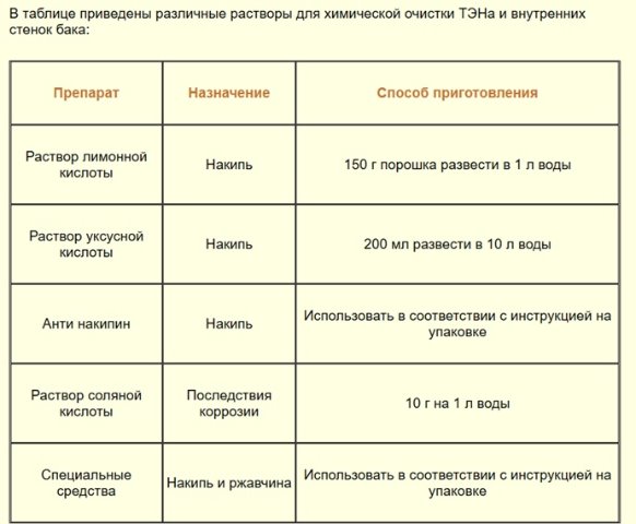

Интернет завален рецептами на любой вкус и цвет. :)
С ним (интернетом) конкурировать сложно. :)
