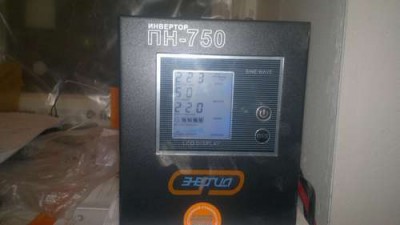

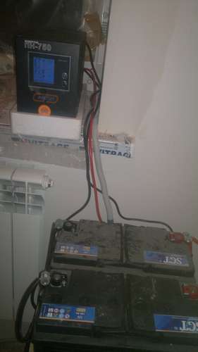

Сегодня установили стабилизатор-бесперебойник и датчик уличной температуры. Что интересно , до этого можно было температуру подачи выставлять на котле как хочешь . Теперь не так. Нужно выставлять температуру в помещении , я так понимаю условную , потому как у меня термостаты не привязаны к котлу , не не подключены к котлу и поэтому варьируешь температурой в помещении : от 16 до 32 градусов. Ставишь на 22 градуса- температура подачи около 55 градусов , сделаешь 23 - уже около 58 -59 градусов и т д. Хочется спросить : с уличным датчиком котел должен автоматически реагировать на понижение ( повышение ) уличной температуры соответственным увеличением ( уменьшением ) температуры подачи????
Спасибо за ответ
